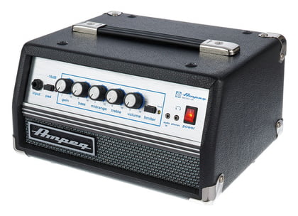

Hallo
ich möchte versuchen einen Bass Amp mit meinem Torpedo Live zu recorden.
Welchen Bass Amp könnt ihr mir empfehlen?
Stil: Metal
Budget: so klein wie möglich
Was haltet ihr von Ampeg `?
Danke euch
