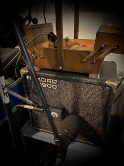

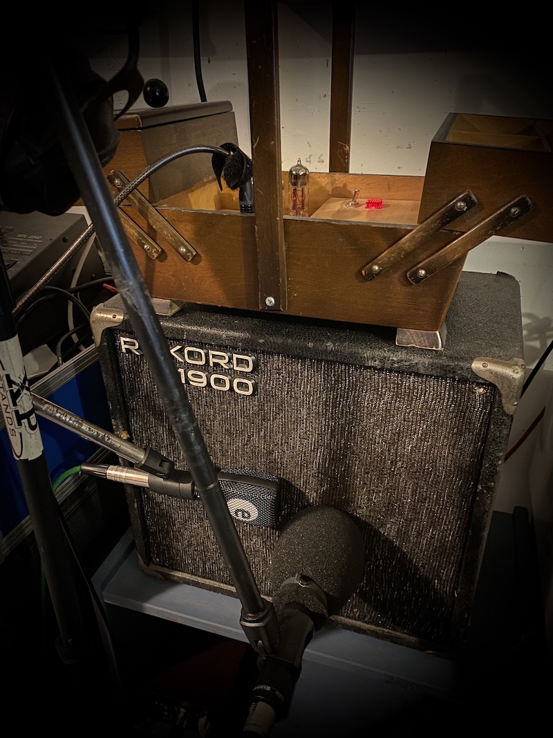

Hier mal schnell Tele am Nähkästchen, über 10" JensenTornado
Unspektakulär, aber irgendwie ehrlich .. ich mags
M88
E906 (mit Höhenboost)
M88
Jo, das M88 klingt echt okay vor dem Jensen! Klingt gut clean. Ist ja auch ein Jensen. Das E906 empfinde ich etwas zu harsch in den Hochmitten - kann man sicherlich weg Eq'en, aber am schönsten ist es, wenn man gar keinen EQ einsetzen muss.

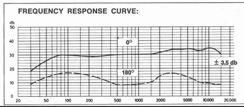

O-O das klingt schon echt ganz schön Vintage. Hört man gut, während die hier in der Mitte des Videos rein redet:
Die leichte Betonung bzgl. der Mitten um 1khz herum, das kann gut am Alterungsprozess des Mikros (Kapsel/Membran) liegen, im Frequenzgang ist das nicht auffällig.
Dennoch sind alle Frequenzen (siehe unten) da, hört man gut bei dem später etwas bearbeiteten Beispiel mit EQ und Comp.
Und wie immer bei allen dynamischen Mikros, EQing ist da eine gern gehörte Bearbeitung, die Mikros und das Signal stecken das klaglos weg.
Im Kontext mit anderen Mikrofonen, die ausgeglichener klingen wie das M201TG u.ä. bekommen die Mitten mehr Focus, und die unteren Höhen mehr Grip.
