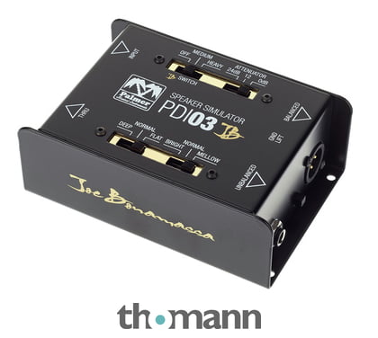

Für Aufnahmen benutze ich ich die Palmer PDI 03 JB.
Die DI Box wird mit Speakerkabeln betrieben.
