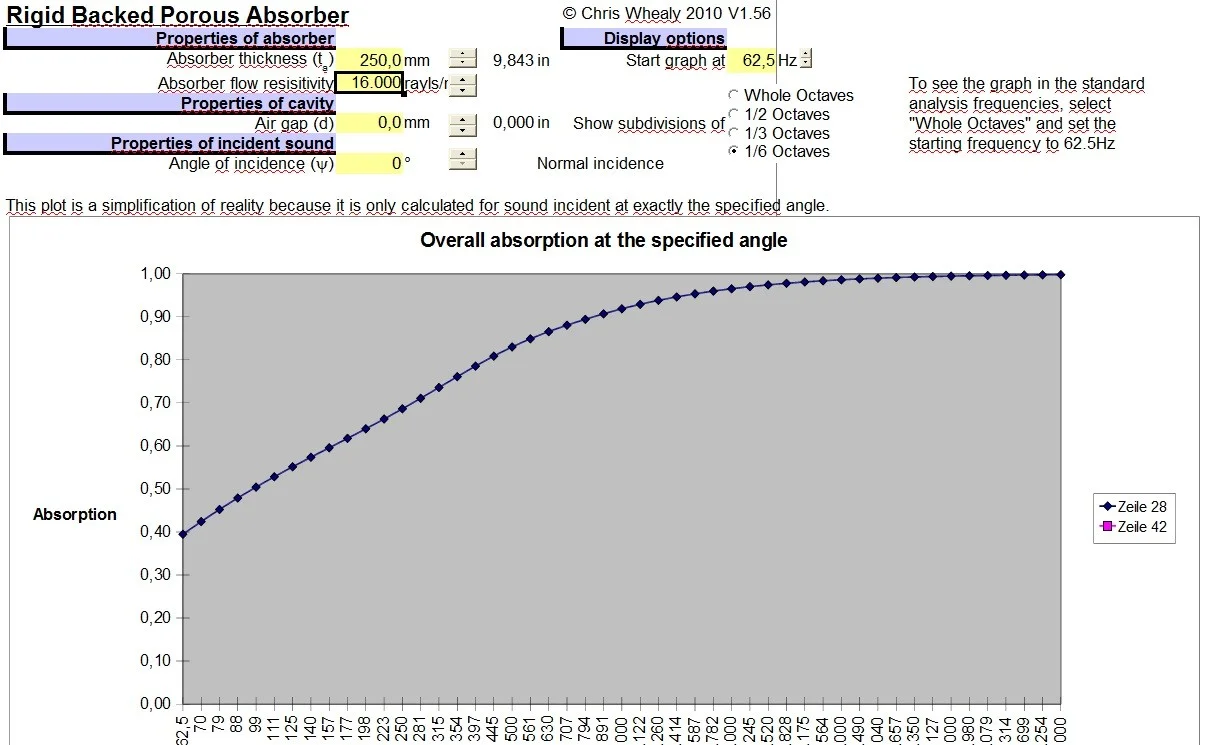

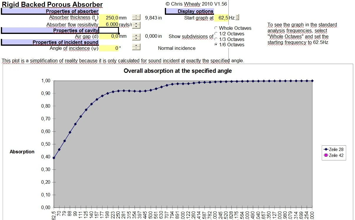

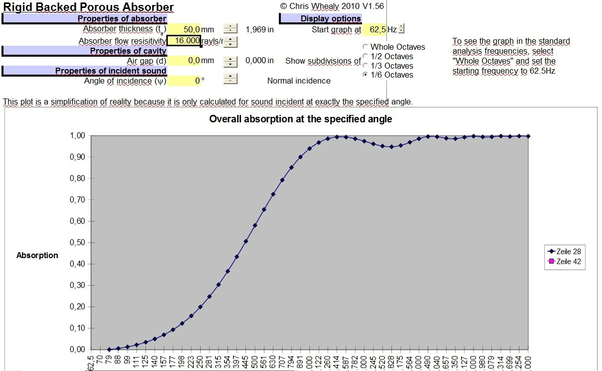

  • #64
die Anzeigen in Chris Whealy's Calculator sollten nicht absolut gesehen werden sondern nur als Vergleich zwischen zwei Anzeigen.
Weiterhin zeigt dieser Calculator nur die Absorbtion bei einer Schallquelle mit einem Einfallswinkel von 0° (oder einen eingegebenen Wert).
Dies entspricht aber nicht dem Zustand in einem Raum. Vor einiger Zeit habe ich in diesem Beitrag die Unterschiede ansatzweise versucht zu erleutern.
Es wurden genügend Messungen (von Profis) durchgeführt, die besagen dass Material mit ca. 15kPa*s/m² optimal für Absorber mit einer Dicke von bis 10cm.
LG
PS. zum Vergleich hier ein paar Bilder

  • #65
...und genau das habe ich oben geschrieben:
großer LSSW (15, basotect/thermarock) -> optimal für breitbandabsorber
kleiner LSSW (6, sonorock) -> optimal für bassabsorber
der winkel spielt mE für den *relativen vergleich* von mitten & hochton keine rolle, da beides jeweils vom diffusfeld geprägt ist & damit *beides* vom calculator nicht korrekt berechnet wird, aber relativ vergleichbar bleibt. das kannst du relativ leicht herausfinden, indem du beide LSSW jeweils mit dem gleichem winkel vergleichst & über den winkel "sweepst".
natürlich bleibt es eine berechnung & ersetzt keine messung.

  • #67
634: "Dass die Steinwolle potenziell gefährlich ist, weiß ich ja."
Ist sie doch anscheinend überhaupt nicht (mehr). Ich hatte die Diskussion eigentlich verlinkt, damit sie gelesen wird. ;)
  • #68
Der Kommentar galt nicht für "optimal für Bassabsorber" (oder wie Du weiter oben geschrieben hast "gute Dämpfung Bass"), sondern diesem Teil "schlechtere dämpfung im mitten und hochton"
ich finde zu einem optimal gehört auch ein "weniger optimal" & das ist für mich dann "schlechter". aber ich verstehe nun um was es euch ging & das war dann vielleicht von mir unglücklich ausgedrückt. der unterschied ist ja scheinbar nicht sehr gross...
Also sind die Werte gegen dem Tiefton nicht als absolute Werte brauchbar - in einem üblichen (kleinen) Raum.
richtig. mein gedanke war (für mitten/hochton) folgender:
wenn mit dem calculator ein material A bei 0° eine dämpfung von 1.0 bei 1khz hat & ein anderes material B hat eine dämpfung von 0.9 bei 1khz, ist es sehr wahrscheinlich, dass material A besser sein wird - sowohl für andere winkel, als auch für das diffusfeld. insbesondere dann, wenn ich beide materialien mit 0°-60° vergleiche & die relative performance gleich bleibt (=material A immer besser ist). ein diffusfeld entspräche nach meinem verständnis (& sehr einfach gesprochen) einem intregrieren aller einfallswinkel.
Reaktionen: Faltac und hiphopconnect
  • #69
Ok, stand da noch etwas auf dem Schlauch, dachte die Diskussion wäre nicht zuende geführt worden. Aber jetzt weiss ich Bescheid. Dankesehr :)
Reaktionen: youngwoerth
  • #70
[karumba schrieb in #68:
wenn mit dem calculator ein material A bei 0° eine dämpfung von 1.0 bei 1khz hat und ein anderes material B hat eine dämpfung von 0.9 bei 1khz, ist es sehr wahrscheinlich, dass material A besser sein wird - sowohl für andere winkel, als auch für das diffusfeld. insbesondere dann, wenn ich beide materialien mit 0°-60° vergleiche und die relative performance gleich bleibt (=material A immer besser ist). ein diffusfeld entspräche nach meinem verständnis (und sehr einfach gesprochen) einem intregrieren aller einfallswinkel.
und genau dass zeigt der Calculator auch - dass bei einer Dicke von 5cm das Termarock 50 (oder Basotect mit 16kPa*s/m²) der Absorbtionswert 0,7 bereits bei ca. 560Hz, aber bei Sonorock (6kPa*s/m²) der Absorbtionswert von 0,7 erst bei ca. 890Hz erreicht wird.
Also ist das dichtere Material besser.
Bei 25cm Dicke ist es eben umgekehrt, also das leichtere Material besser.
LG
