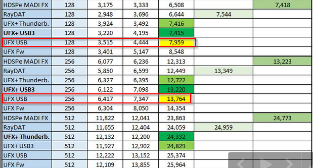

Dann sind die RTL Latenzzeiten bei RME auch was besser, was Dir beim Einspielen über VSTi helfen wird:
Lt. Bonedo Test:
ASIO buffer size 64 @44.1 kHz: 9,18 ms
ASIO buffer size 64 @44.1 kHz: 29,5 ms
Bei RME (UC verwendet auch den alten USB Treiber von RME wie das UFX, insofern werden die Werte ähnlich sein):
ASIO buffer size 48 @44.1 kHz: 4,331 ms
ASIO buffer size 64 @44.1 kHz: 5,056 ms
ASIO buffer size 64 @44.1 kHz: 25,374 ms
Und bei einer ASIO buffer size von 128 liegst Du immer noch unter 10ms und mit 256 buffer sample size lägest Du immer noch bei rund 13ms, mit denen man idR immer noch einspielen kann, ohne dass Du beim Spielen langsamer wirst (denn das delay zu hoch ist).

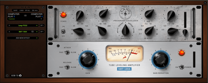

Zum Antelope und wegen FX / VST im Allgemeinen:
Den Ansatz von Herstellern zusätzliche VST plugins in Hardware zu verankern finde ich nicht so verlockend. Ich finde so etwas skaliert viel besser auf einem PC mit aktuellen leistungsfähigen Multi Core CPUs.
Ein recording Interface muss erstmal die Basis Anforderungen abdecken.
Komplexe VSTs tendieren auch eher dazu Instabilitäten mit sich zu bringen, siehe auch Cubase, das stürzt bei gewissen VSTs ja auch unliebsam ab. Sowas will man in TotalMix bitte nicht haben.
Dann lieber RME, bei denen einige Interfaces zumindest die FX Section mit dabei haben
und es ist gut dass TotalMix FX stabil ist wie eine Burg ohne eine VST schnittstelle.
Ich zahle für ein Recording Interface lieber für richtige Qualität als mich durch Bundleprodukte locken zu lassen.

Bei 32 Samples Puffergröße erreicht man eine Roundtrip-Latenz von 4,5ms, bei 64 Samples sind es 5,9ms. Das sind, wie gesagt, in der preislichen Region Spitzenwerte für USB Interfaces.
Und übrigens: immer nur den gemessenen Werten trauen, nicht denen, die einige Treiberdialoge übermitteln, die stimmen oftmals nicht.
