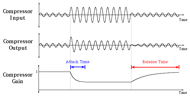

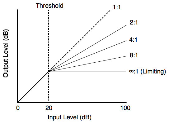

Bilder sagen ja bekanntlich mehr als Worte:
Quelle: practical-music-production.com
Quelle: cara.gsu.edu
Nicht jeder Kompressor ist gleich, btw. Es gibt die vielfältigsten Formen, wobei es vor allem um das Ein- und Ausschwingverhalten geht. Also wie die Attack- und Release "Kurven" aussehen.
Ich weis nicht ob jeder Anhand eines Bildes erkennt das Ratio 1:1 zu 8:1 drastischer ist wie Ratio 8:1 zu 100:1?
Ne Erklärung würde doch noch unterstützen.
Wenn Du solche Bilder postest, dann doch bitte mit Quellenangabe.
Das Bild zur Kompressorkennlinie ist im übrigen falsch, da die Verhältnisse nicht stimmen.
Die Auflösung/Darstellung auf Bild zwei ist so klein, dass die eingezeichneten Zonen für Einschwing- und Ausschwingzeit nicht wirklich nachvollzogen werden können.
Hm ja, die obere Grafik ist sowieso nicht ganz "maßstabsgerecht".
Angenommen, das Signal überschreitet den Threshold um 4dB.
Dann verhält sich das ganze so (Output jew. auf Threshold bezogen)
2:1 Ratio -> 2dB Output
4:1 Ratio -> 1dB Output
8:1 Ratio -> 0,5dB Output
40:1 Ratio -> 0,1dB Output
Mit der Ratio als Variable kann man den Output ganz einfach als Funktion mit
f(x)=1/x*(Input - Threshold)
darstellen. Wobei f(x) der Output ist.
Beispiel - Ratio 4:1, Input bei -16dB, Threshold bei -20dB
f(x)=1/4*(-16dB - (-20dB))
f(x)=0.25*4dB
f(x)= 1dB
EDIT
Quelle kann man sich mit Rechtsklick selbst herleiten. Aber ok, wird noch rein editiert.
Und ja, wie du schon festgestellt hast, ist die obere Grafik nicht ganz maßstabsgerecht.
Das was Du schreibst ist aber auch nur richtig, wenn man die Einschwingzeit/attack time ausklammert bzw. annimmt, dass diese sehr bis unendlich kurz ist.
P.S.: Bei meinem Smartphone gibts keinen Rechtsklick. ;) Aber auch auf dem Rechner wüsste ich nicht wie das damit funktionieren würde.
Ja, ist natürlich nur Theorie und beschreibt die Phase, in der die Attackzeit komplett rum ist und der Threshold überschritten bleibt. Dann greifen nämlich weder Attack noch Release. ;)
Der Release fängt ja erst an, sobald der Threshold wieder unterschritten wird.
Man kann sich mit jedem PC Browser mittels Rechtsklick die URL der Grafik anzeigen lassen. Ist halt von Browser zu Browser etwas unterschiedlich. ;)
