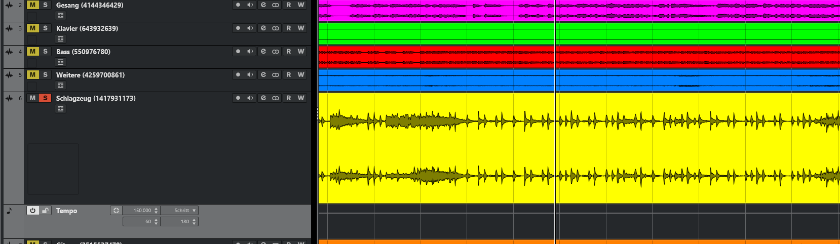

Ich bin mir hier nicht ganz sicher ob es sich hier um ein echtes Schlagzeug handelt, was eingespielt wurde oder ob das an der Tempoerkennung von Cubase 14 Pro liegt?
Ich habe einen Schlagezeug-Stem an Cubase 14 Pro gegeben, das Ergebnis nach der Tempoerkennung sah so aus:
Die errechnete Tempospur befindet sich unterhalb des rosafarbenen Drum-Stems.

Zeig mal die Skala der Tempospur, um wieviel schwankt das Tempo?
Die "Tempoänderung" sieht sehr systematisch aus. Beispiel: schnell langsam, schnell langsam und so weiter.

Ich sehe gerade, es scheint so zu sein, dass ein Takt schnell ist und dann ein Takt langsamer. Mit Swing /Shuffle könnte es zusammenhängen, wenn das Tempo um Faktor 2 falsch erkannt wurde.
Die Range liegt bei 161 bpm -138 bpm = +/- 23 bpm

mmh, sieht man oben auf meinem Bild, die Kick ist immer exakt auf der 1. Ich rede von Superwings s1, dem Video
Ich analysiere das oft optisch. Ich suche die erste Kick und schiebe alles richtig hin, so dass die Kick auf der 1 ist und dann ändere ich das Tempo, so dass die nächste Kick auch wieder auf der 1 ist. Man muss dann aber immer wieder alles verschieben.
Aktualisiere mal das Browser Bild, ich habe es in Post #10 beschrieben, wie ich es mache.
