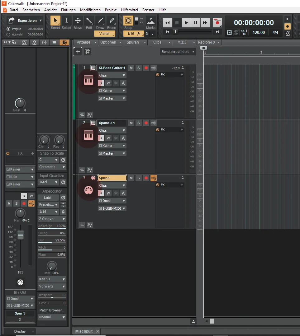

Ich habe einen Screenshot angehängt woran er erkennt welche Spur er angelegt hat.
Bei dem Tastatur Symbol kannst du ein Instrument zuordnen beim Midi Stecker nicht.

In diesem Fall nimmst du nur die Midi Daten in der Spur auf und musst der Spur ein Instrument zuweisen

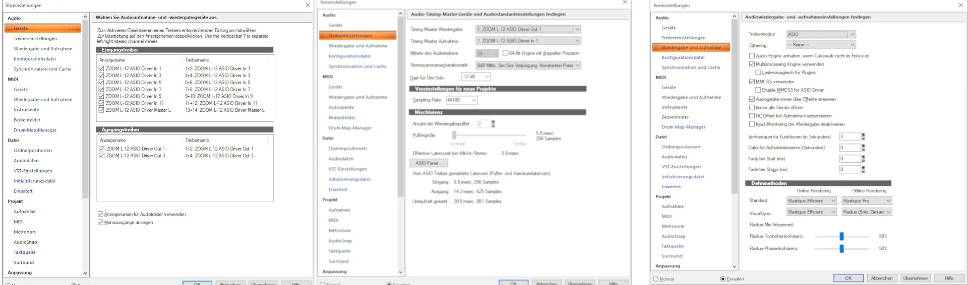

Dann zeig mal einen Screenshot von deinen Voreinstellungen damit man sehen kann was du dort eingestellt hast.
So sind die Einstellungen bei mir und sollten bei dir ähnlich sein.

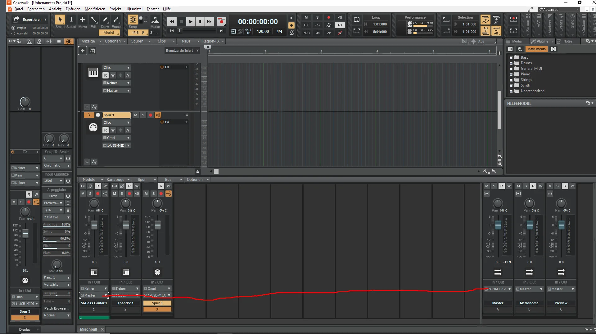

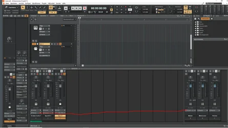

Ich habe mir deinen ersten Kommentar nochmals durchgelesen.
an der linken Seite gab es so ein Feld wo Master steht, da habe ich dann folgendes angeklickt:
Da meinst du wohl in der Mischpultansicht. Hier must du "Master" in der Spur nehmen. Am Masterausgang muss dann dein Audiogerät für die Ausgabe angegeben sein.
Ja genau Master steht bei mir auch. Ein Paar andere Sachen auch noch, aber wenn ich Master einstelle kommt kein Ton
Ich schicke dir so in 3 Stunden mal einen Screenshot von meinen Voreinstellungen.
