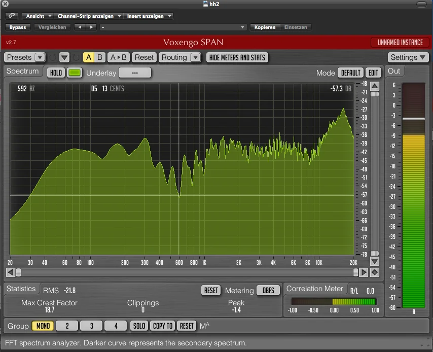

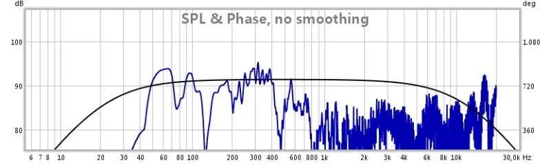

Also, es liegt an der .cal Datei.. Die Abhöre hab ich ja bereits via Rosa rauschen und Spectrum Analyzer gemessen. Da sieht man zb deutlich eine Anhebung bei 16k. Ohne dem ecm8000.cal file ist die dann auch da:
  • #50
  • #51
der Einbruch im Mittenbereich ist ein bisschen verschoben, bei 16k ist bei beiden Grafiken eine Anhebung zu sehen. Ich da was mit dem Cal file falsch verstanden glaub ich... Also wenn ich das richtig sehe müsste ich jetzt das Cal file so anpassen dass ich genau auf die Spektralanalysewerte komme, richtig?

lass die cal datei komplett weg.
du musst dein mic schon individuell kalibrieren lassen. jedes messmikro vor allem die günstigen hat einen deutlich anderen frequenzgang um so höher die frequenz.
folgende dinge sind für dich wichtig.
der bass und grundtonbereich ist auch bei einem günstigen mikro sehr linear. dem kannst du vertrauen.
FG's der mitten und höhen sind nur bedingt beurteilbar.
- unkalibriertes mikro
- luftabsorbtion
u.a.
verzerren den frequenzgang stark.
man beurteilt diesen bereich indirekt vor allem mit hilfe des ETC.
und den ohren.
dabei ist die abhörlautstärke entscheident. man muss seinen referenzpegel festlegen.
panorama, tiefenstafflung muss einem genug details verraten. es darf gern etwas "dunkler" abgestimmt sein solang man die levels sauber nach refernez "matchen" kann. zu hell bzw beißende frequenzen hingegen deuten auf erstreflexionen und kammfilter hin.
im übrigen sind kammfilter das einzige was man eindeutig im FG identifizieren kann auch ohne kalibrierung. dafür muss man den FG leicht glätten das macht es einfacher.
im 16k bereich kann man eigentlich gar nichts mehr beurteilen im FG. hier zählt nur noch das was dein gehör dir sagt.
