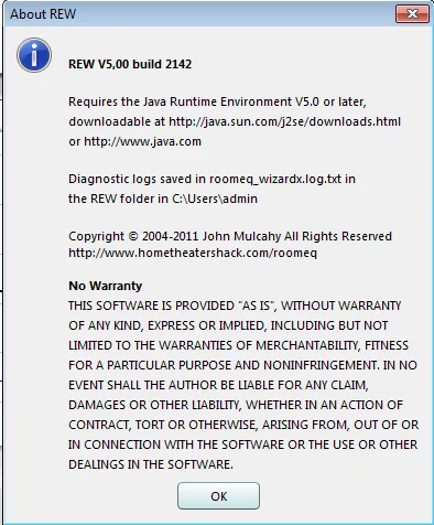

Also wenn ich die mdat öffnen will, kommt bei mir:
File is not in a Room EQ V5.00 compatible .mdat format.
Würde sie mir ja gerne anschauen, geht aber nicht^^
Vielleicht liegts aber auch an mir?
Welche Version hast du denn zum messen genommen?
Hallo NivraMM!
Version 5...

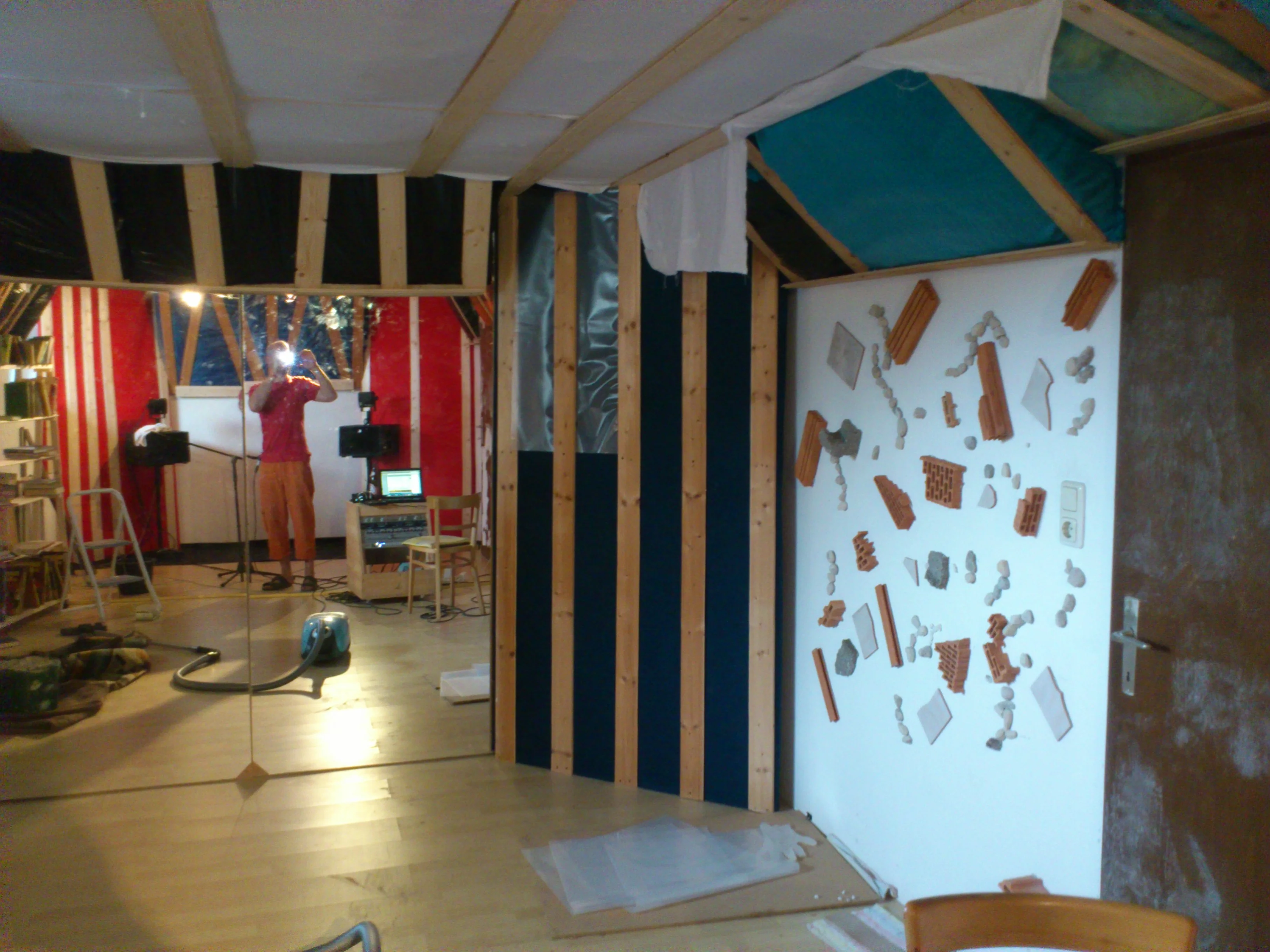

Wie sieht es denn gerade aus? Wo hängen die ER-Absorber/Wie? Bilder?
Auf dem Bild wo man den Messaufbau sieht stehen die Boxen auf so nem Meter höhe…wird das deine finale Abhörposition?
Ich würde sie mal inkl. Tisch richtig aufstellen…

Aja, sorry. Also mein Gedanke war alle obern Kanten und Ecken mit Glaswolle mal abzudecken. Jetzt ist es so, dass ca 12cm Dicke Glasewolle an der Decke angebracht ist - mit 3cm Luft und an den oberen Kanten. An den 4 Ecken stehen die Bassfallen mit ca 40cm tiefe..
Alles ein wenig chatoisch, ich pick mal immer als Quote raus was ich mein und versuch das so für mich ordnen zu können:
Die Boxen haben die Höhe wo der Tisch gerade aufhört und ich auch mit dem Kopf bin.
Du liegst mit dem Kopf auf der Tischplatte? oder schräger Tisch? Aber dann sitzt du ja auf dem Boden…? Ich verstehs nicht, sieht für mich immernoch extrem niedrig aus. Vielleicht täuscht das ja auch. Hochtöner sollte auf Ohrhöhe sein ca.
einen Rest der Glaswolle an den Erstreflexpunkten angebracht.
Bringt mich zu der Frage was du überhaupt für Glaswolle verwendet hast?

Schau mal nach ob du noch ne Verpackung findest wo die genaue Bezeichnung drauf steht…wie es sich anfühlt oder wie stark es kratzt sagt nicht so viel darüber aus^^.
Für die Menge, die du verbaut hast, ist die Wirkung aber irgendwie seltsam gering…bzw. ich kenn ja keine Vorher-Messung, aber ich hätte gedacht dass es schon weniger bassig sein müsste.
Mit denen hab ich auch schon probiert die Spiegelfläche abzudecken - war ungefähr dann 30cm tief.
Wie war die Wirkung? Hats was gebracht? Gemessen? Wenn ja, Messung vorhanden?
Vllt dicker wie 30 cm versuchen?
Was für Maße haben eigentlich die Eckabsorber? 40 cm, kantenlänge? tiefe? Skizze?

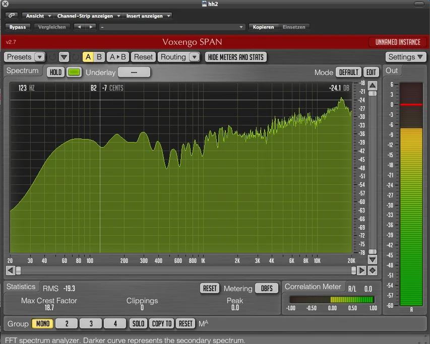

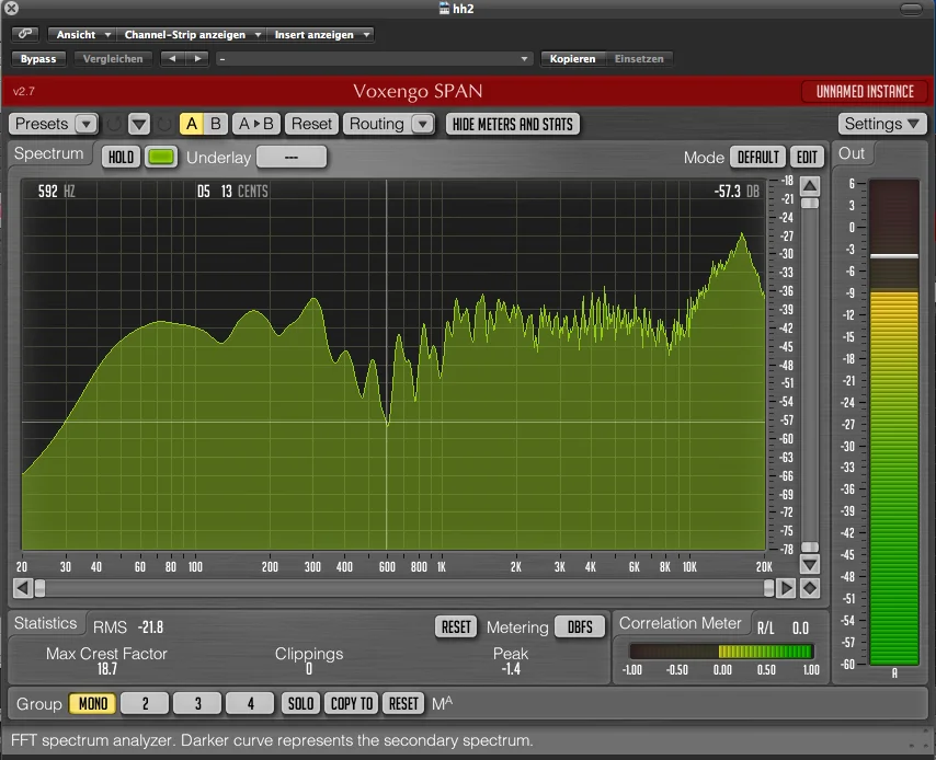

hab gestern den frequenzgang der abhöre gemessen:
