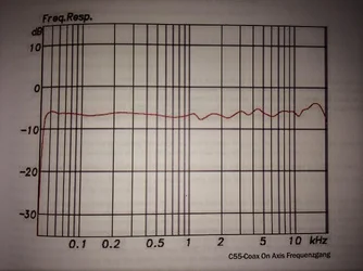

Hier der FG der KS Digital C55 zur besseren Beurteilung durch das Forum:

Hallo Sogyra, du kannst bezüglich des FG leider nicht davon ausgehen, dass C5 und C55 einen sehr ähnlichen oder sogar gleichen FG haben, nur weil gleiche Chassis und Endstufen verbaut sind.
Da die C5 ja keinen 3. Weg hat sind die Filter etc völlig anders (andere Grenzfrequenzen etc.) eingestellt. Zudem ist das Gehäusevolumen und damit beispielsweise die Frequenz der Eigenresonanz völlig verschieden und da der 3. Weg den Mitteltöner komplett vom Bass entlastet spielt dieser auch noch mal anders als in der C55.
Ich kenne beide LS und sie klingen völlig unterschiedlich. Müssen sie ja auch.
Die C55 sind allerdings entgegen deiner Aussage sehr wohl linear und zwar genau um +/-3db im angegeben Frequenzspektrum.
Nur um das hier kurz klarzustellen. Ansonsten stimme ich dir voll und ganz zu. Sie spielen wirklich zeitrichtig und haben eine phänomenale Tiefenstaffelung!
LG
Bis auf den fehlenden Bass bei den C5 wäre ich jetzt aber schon davon ausgegangen, das ab 100Hz beide LS ziemlich ähnlich klingen. Aber wenn du das sagst, das du beide kennst, will ich deine Aussage natürlich nicht anzweifeln.
Übrigens: es sind genau jeweils die angesprochenen ~3 db, wo ich ein paar Frequenzen boosten mußte. Das war im unteren Mittenbereich, im oberen Mittenbereich, und 2x im Hochton ab 2kHz. zudem mußte ich noch mit einem High Shelf ab 8kHz hochziehn, weil sie doch ziemlich weit auseinander stehn(~1,60m)
Aber ich denke, das meine Absorber mit dran Schuld sind...die sind teilweise fast schon zu überdimmensioniert-aber noch im grünen Bereich.
Das Phänomen mit dem Kammfilter kann ich bestätigen. Ist zwar nicht so stark ausgeprägt, und somit nur wenig hörbar, aber grafisch sichtbar. Erstreflektionen sind bei mir in den ersten 50ms bei rund -35db, bis auf einen kleinen Ausschlag bei einigen ms. Das heißt, das der Kammfiltereffekt direkt vom LS kommen muß. Wenn man sich die Chassis genauer ansieht, leuchtet einem das mal schnell ein. Da die Hochtöner im Zentrum positioniert sind, gibt es natürlich Reflektionen an den Membranen.

Das c-55/c-88 Test-PDF wurde leider von der Thomannseite genommen. Kann aber sicherlich bei der S&R nachbestellen, wenns interessiert. Deren Messungen weichen aber (natürlich) immer von den Hersteller-Dokumenten ab. Sie sind aber untereinander immer recht gut vergleichbar.
Auch von einer "zeitrichtigen Abstimmung" kann ich nix entdecken auf der KS-Seite. Das gilt mE nur für die Digital-Serie.
Dafür hab ich das Test-PDF gefunden....
http://www.ksdigital.de/de2/pdf/testberichte/Test_KS-C55-C88_SR-12-08.pdf
Sieht mir eher nach 10dB welligkeit aus.... Dazu einiges an Resonanzen des Gehäuses und ein sehr flatteriges Abstrahlverhalten.
Wer sich an tollen Messungen aufgeilen will, sollte sich die zu den Neumänner angucken... Wie ein Strich dagegen.
Aber einzelne Messwerte sagen wenig aus bei LS und ein auf linearer FG getrimmter LS kann sehr bescheiden klingen. An Symptomen rumdoktorn ist einfach, ob mit externen oder internem EQ. Probleme beseitigen tut man so oftmals nicht... Sieht halt besser aus auf dem Papier.
Schön ist bspw. auch ein Testbereicht, wo anscheinend das Chassis der Serienfertigung anders abgestimmt war als das der Prototypen und der interne EQ des Aktivsystems im falschen Bereich "korrigiert" hat.
Wenn man sich mal die Ursachen für unlinearitäten bei Chassis, Gehäusen etc. anguckt wird man schnell merken, das man mit einem EQ kaum wirklich sinnvoll korrigierend eingreifen kann.

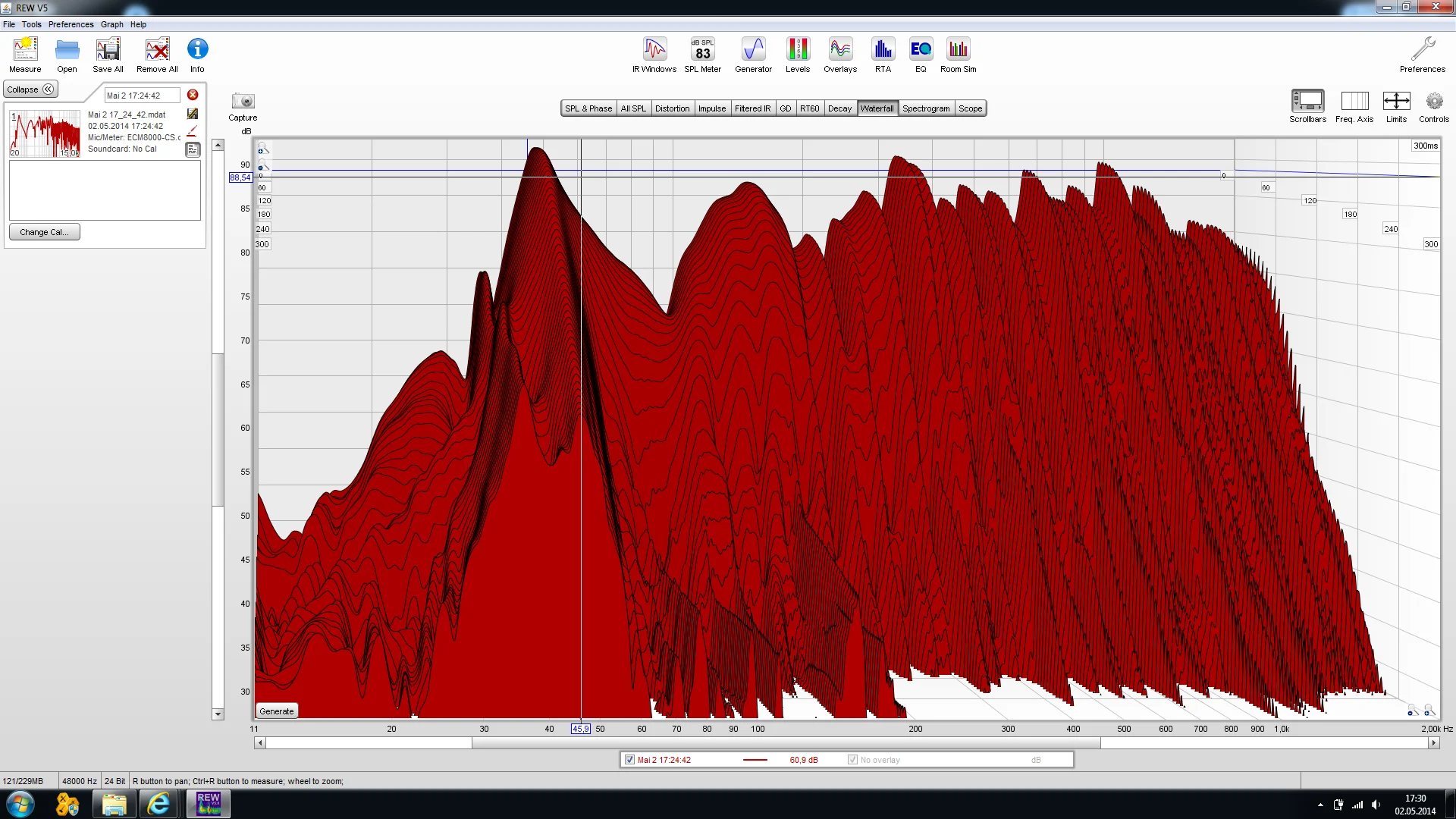

Sooo,
hab jetzt die Opals heute bekommen gleich mal ausprobiert. Ich sitze in einem noch ungünstigen Raum aber fürn ersten Eindruck sollte das Reichen. Ich hatte bis jetzt keine anständigen LS da zum REW Messen.
Sie reißen mich leider nicht so sehr vom Hocker wie erhofft, das kann aber natürlich auch am Raum liegen, der von Kammfilter noch ziemlich übersäht ist. Laut REW Messung ist unter 50 Hz nicht mehr viel los, es fühlt alles untenrum irgendiwie sehr substanzlos an.
Hier die REW Messung

Und wenn Du Dir bekannte Musik hörst, wie ist es dann? REW Messung ist gut und recht, wenn es um die Optimierung deines Raumes geht.
Schlussendlich und Vordergründig zählt immer noch Dein Gehör und Geschmack.
Ich hatte vor Jahren die 2020bas V1 ... die waren alles andere als Bassarm :D
  • #75
Mein Gehör hätte sich mehr Bass erwartet. In der REW ist auch nicht allzuviel vorhanden. Ich frag mich nur ob das mit Spezifikation der LS übereinstimmt.
  • #76
Schieb sie ein wenig rum, bis es passt :) An den Monitoren liegt es bestimmt nicht.
  • #77
Bin schon im Raum her umgelaufen, Bass verändert sich recht wenig. Hm Ich wart mal bis meine Stative kommen, sie stehen Moment zu niedrig
