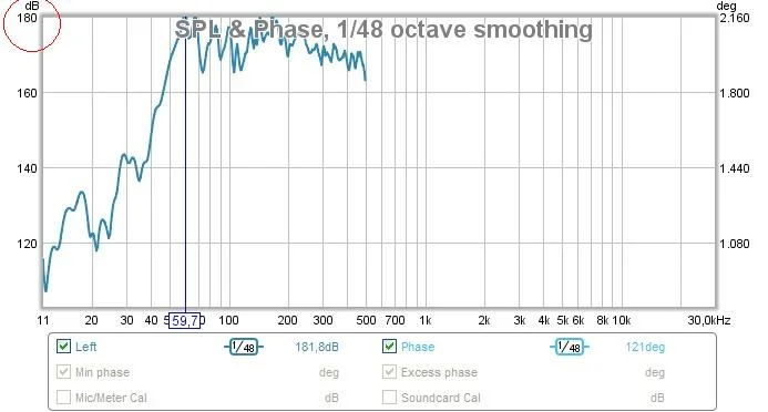

  • #70
die -20dB beziehen sich warscheinlich auf den Headroom.
Was ich meinte war:
  • #71
florianbaggie1 schrieb:
Kann man schon grob was sagen?
welche Lautsprecher benutzt Du?
Es wundert schon der steile Abfall ab 60Hz. Auch ist die breite Senke von 10-15dB rund um 750Hz schon störend.
Ansonsten nichts aussergewöhnliches für einen unbehandelten Raum.
Warten wir mal die neuen Messungen ab.

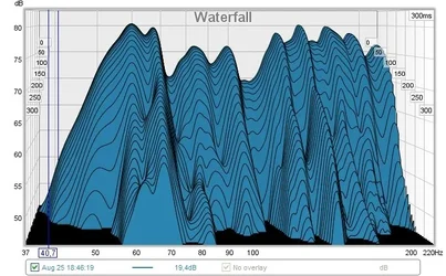

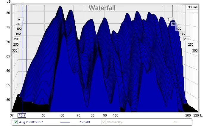

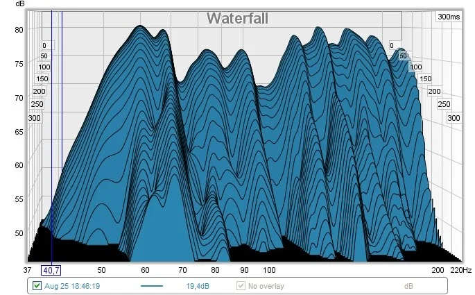

Reaktionen: florianbaggie1
