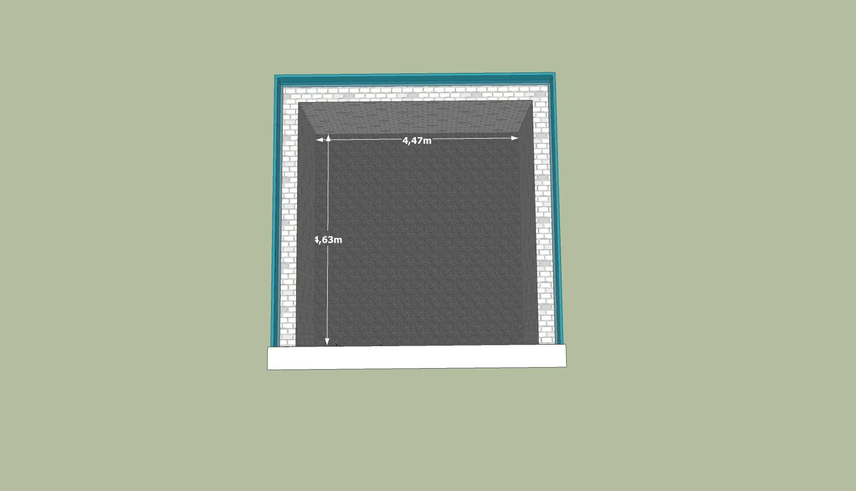

Hallo liebes Forum,
ich wollte hier ebenfalls um Rat bitten:
Ich mache vorwiegend R&B und Pop Gesangsaufnahmen männlicher & weiblicher Sänger, sowie mischen und arrangieren von Pop und R&B. Nun habe ich endlich einen neuen "Studioraum" gefunden, den ich jetzt einrichten möchte. Das Problem ist, dass im Mietvertrag eindeutig steht, dass ich keine Änderungen vornehmen darf, also Nichts in die Wand Schrauben etc.
Zum Raum:
Der Raum ist 4,47m breit, 4,64m lang und 2,95m hoch. Die Wände sind gemauert und nur gestrichen, der Boden hat einen ganz dünnen Teppichboden, die Decke ist aus Holz. 2,38 m über dem Boden verläuft an drei Seiten des Raumes ein "Fensterstreifen" für Tageslicht.
Der Raum ist komplett leer.
Damit ihr euch das alles besser vorstellen könnt hängt eine 3D Draufsicht an.
Das Problem:
Es wurden noch keine Akkustikmessungen durchgeführt, allerdings fällt beim reden bereits der enorme Hall auf, was ja logisch ist bei einem unmöbilierten Raum wie diesem. Ich habe allerdings nicht vor, groß Möbel anzuschaffen, außer meinem Tisch mit integrierten Racks und meinem Mikrofon soll hier nicht viel rein.

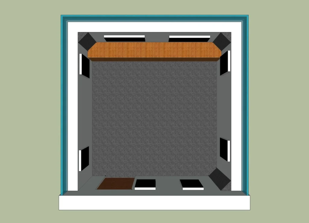

nachdem ich mich jetzt ein wenig mit dem Thema beschäftigt habe, habe ich meinen Raum wie im Anhang geplant:
Zum Einsatz kommen 8 Absorber mit 60mm TP1 Isover Akustikglaswolle sowie 3 Corner Traps. Der vierte ist leider nicht möglich, da in dieser ecke die Heizung ist.
Was meint ihr zu diesem Konzept? hoffe auf antworten!

deine grafik macht zunächst mal so ncith viel sinn, denn wenn du darin mischen willst, hängt die position der absorber vom abhörplatz ab! und die selbst position des abhörplatzes ist ja noch nicht geklärt.
die ecken würde ich auf jeden fall möglichst komplett mit eckabsorber ausstatten, am besten 50x50xvolleHöhe
