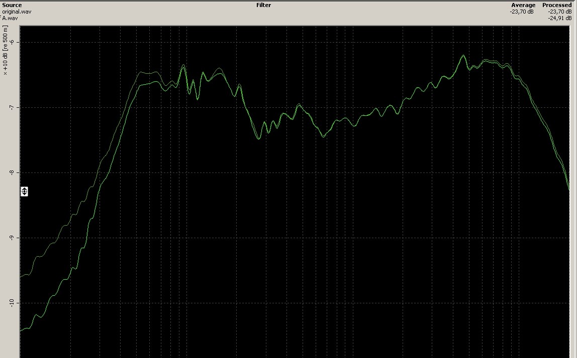

der sowter scheint ziemlich stark die hochmitten zu sättigen... snare kommt plötzlich völlig anders... ist mir etwas zu viel des guten.
der jensen macht dafür mehr in richtung 200hz, wenn ich das richtig höre? bassdrum klingt auf jeden fall etwas mumpfiger...
er scheint schon ordentlich zupacken zu können, wenn ich mir die transienten so anhöre, oder?
hätte aber etwas die befürchtung, dass es in richtung pumpen geht, wenn der effekt noch stärker werden würde...
ist so schon recht extrem. das rms meter zeigt zwar 2-3dB an, kurze peaks werden aber sicher ein gutes stück stärker abgefangen. ich mag es aber was er mit den transienten macht. beim letzten drumloop merkt man sehr deutlich, wie das etwas harshe signal angenehmer wird.
ob sowter oder jensen besser passt hängt vom material (& geschmack) ab.
