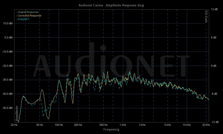

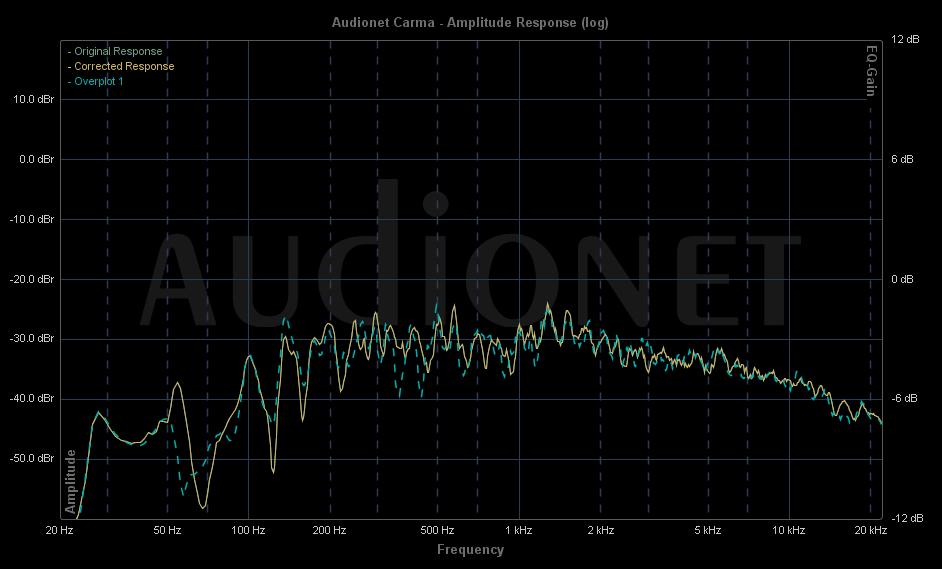

laut Datenblatt müßte die Nachhallzeit 135 Hz durch direkt an der Wand anliegende 16 cm Platten deutlich reduziert werden.
Ich hab übrigens was gemessen, bei mir, nicht bei ihm. Hab jeweils drei 8 cm Platten links und rechts als Bassabsorber in die Ecken gestellt. Da sieht man eine Wirkung. Wenn auch in diesem Fall keine gute. Deshalb einfach mal Absorber in die Ecken stellen nach dem Motto, es wird auf jeden Fall besser, ist nicht immer der Fall.

  • #55
da müsste man jetzt erstmal wissen:
- wie hast du gemessen?
in den diagrammen jedenfalls keine absorption zu sehen - die abweichungen berufen vielleicht eher auf unterschieden bei der messung?
[standen die platten in den ecken hinter den boxen? wie - nebeneinander? übereinander? oder in schichten? ]
- wie groß war dein raum? (länge, breite, höhe?) wie groß waren deine hanfplatten?
=> wieviel prozent bedeckte fläche hast du erreicht?
- und dann: was sagen uns messungen mit 8cm über die wirksamkeit bei mindestens 16 cm?
  • #56
wieso 8 cm? 3x8=24 cm!!
jeweils drei hintereinander in der Ecke.
Raumgröße ca. 5.90 x 3.40 x 2.10 oder so ähnlich
hanfplatten 1.2 x 0.625 Standardmaß
Ich hab rein zum Spass noch was gemacht:
Hab jeweils drei Platten 8 cm Aixfoam übereinandergestapelt
(das geht so mit den Hanfdingern ohne Halter nicht, weil sie runterfallen)
und schräg in die Ecken gestellt und die Stirnwand mit links und rechts 2+1 Platten (jeweils 2 hintereinander plus eine daneben) ausgekleidet, so daß die Stirnwand schon zu 50% bedeckt war.
Das Ergebnis klang schon so arg trocken, daß man nicht mehr angenehm lauschen konnte.
- in den diagrammen jedenfalls keine absorption zu sehen - die abweichungen berufen vielleicht eher auf unterschieden bei der messung?
siehst du nicht, wie 100 Hz um 2...3 dB abfällt, der höhere Einbruch sich um ca 2 dB verbessert und der niedrigere bei 130 Hz sich verschlechert? Die Messgenauigkeit ist, aus Erfahrung, deutlich genauer als die Unterschiede.
Und das ist ohne Terzbandsmoothing gemessen.
ansonsten gibt es erfahrungswerte von akustikern und studioleuten, die eindeutig zeigen, dass poröse absorber aus glas- oder steinwolle funktionieren - wenn man genügend davon nimmt und an den richtigen stellen.
klar, nur die Frage ist immer, wieviel.
Wenn man sich ganz dicke Absorber baut, dann ists bestimmt das richtige.
Aber bei den 16 cm Platten, habe ich wie gesagt, meine starken Zweifel, daß sie halten, was sie versprechen.
  • #57
2,10 ist deine deckenhöhe?? hm, beileid...
- du hast 80 qm oberfläche und 1, 40 qm absorptionsfläche.1,75 % bedeckte fläche. empfohlen sind 20 % ... in der praxis schwer zu erreichen, aber wenigstens alle ecken, vom boden zur decke sollten es sein. mehr hilft mehr, das ist alles nachzulesen.
- da kannst du jetzt nicht die minmalen änderungen im frequenzgang hernehmen und behaupten, dass der hersteller lügt. zumal wir alle nicht kontrolliert messen können. fängt bei den boxen an. und hört bei messequipment und erfahrung auf. du hast außerdem noch nicht gesagt, wie und wo du misst.
- dass es "trocken" wird, wenn du eine wand zu 50 % mit schaum auskleidest, glaub ich dir. reflektierte höhen im raum werden absorbiert und die - nach wie vor reflektierten - tiefmitten im verhältnis dadurch stärker.
über all das kann man ja durchaus interessiert diskutieren, aber warum musst du das erstmal in diese verwirrende pauschlaussagen packen? bringt niemanden weiter.

  • #60
naja in deinem diagramm sind da 2 zapfen (etwa 135, 160hz) und die gleichen sich im 2. schon schön aus. das sind mind. 10db...
sonst tut sich aber wirklich nicht allzuviel!
