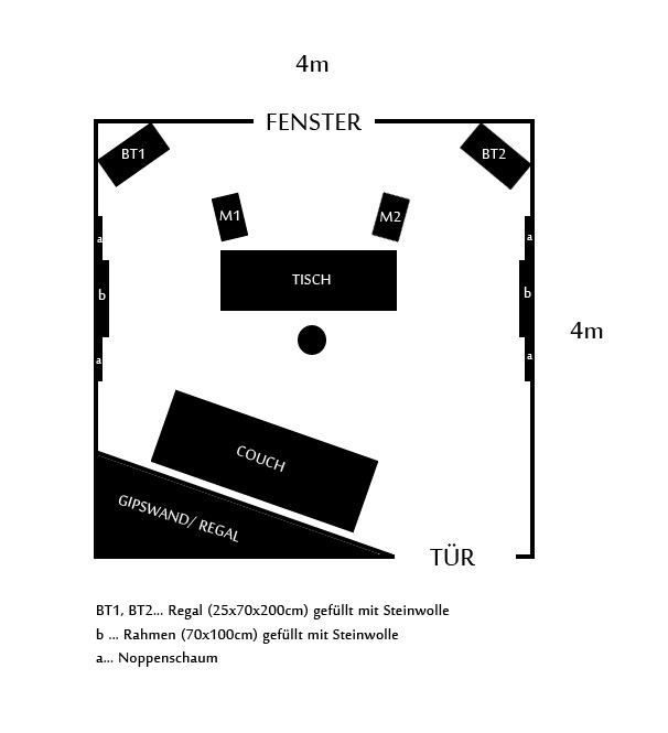

die frage ist wie löse ich das wenn ich in nur einer ecke platz hab für absorber?
wie sieht es aus wenn ich die waagerechten ecken an der decke alle zuklatsche mit steinwolle?

Black_Bender schrieb in #21:
die waagerechten Ecken sind genauso gut für Eckabsorber geeignet. Bei ausreichend Material, rundum alle 4 Ecken sollte es schon wesentlich besser sein.
LG

so, nochmal danke an rolanded.
Ich habe nun die Monitore so aufgestellt, wie du es mir gesagt hast. Auch die Abhörposition habe ich eingehalten. Dazu hab ich jetzt die zwei großen BTs im Raum.
Es liegt wahrscheinlich größtenteils an der Änderung der Position der Monitore, aber jetzt ist durchaus schon eine große Besserung zu erkennen und ein angenehmeres arbeiten ist wieder möglich.
Weitere BTs werd ich vermutlich in nächster Zeit noch bauen, bzw. einen Deckenabsorber hab ich gestern auch noch fertiggestellt, der ist aber noch nicht im Raum.

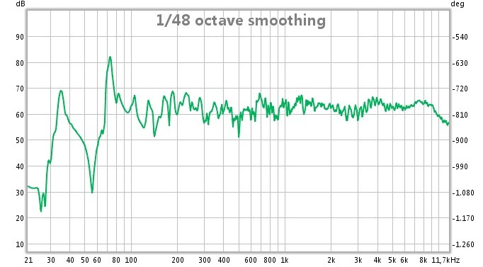

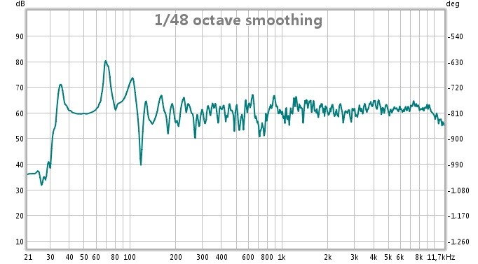

sorry, aber die Eckabsorber aus Basotect sind ein Reinfall.
Wie man in den Bilder weiter oben sieht, sind die größten Probleme meist unter 100Hz und da ist die Wirkung solcher Basotect Eckabsorber gering.
Habe selbst 8 Stück gehabt und Messungen haben unter 100Hz kaum Änderungen gezeigt.
LG
PS. dass liegt am zu hohen längenbez. Strömungswiderstand von Basotect (15kPa*s/m²)

Basotect ist immer noch sehr gut, aber für den Tiefbass (also unter 100Hz) gibt es für dieses Geld wirksamere Lösungen.
Wer mir nicht glaubt ist frei selbst Messungen zu machen: ein Messmikro kaufen (oder leihen), REW ist kostenlos. Eckabsorber raus, erste Messung machen, Eckabsorber rein, zweite Messung machen.
Bei der Auswertung helfe ich gerne.
