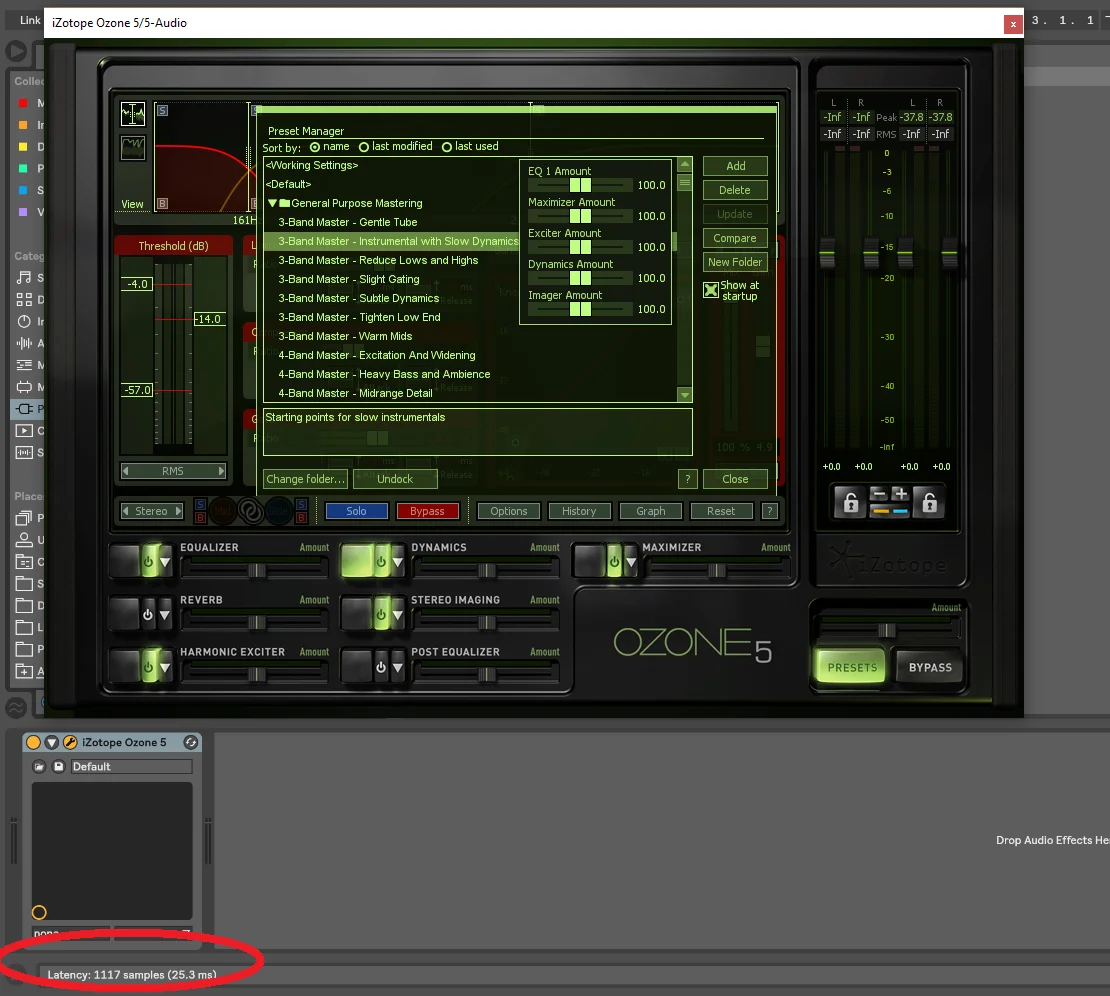

Hey,
viele Programme haben nochmal eine interne Latenz, die kannst du sehen, wenn du mit der Maus über die Titelzeile des Geräts gehst (also über dem X-Y-Pad) Latenz.webp
Reaktionen: ARIS

Ja, das nervt mich auch etwas an solchen Vsts, vor allem wenn man sie halt mal auf Bussen oder anderen Gruppenspuren verwendet. Der Ozone ist dahingehend aber schon extrem, andere Plugins haben lange nicht sone große interne Latenz (oder wie auch immer dieser zusätzliche Latenztyp heißt)
Einige Plugins z.b. FAbFilter im LinearPhase Modus produzieren mordsmässige Latenzen.... Davon kam das bei mir immer..
Edit: Okok, habs gelesen ;-)
