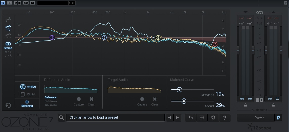

So, hier jetzt der versprochene EQ-Match-Test:
Erst ohne EQ-Match-Funktion (ersten 24 sec.) dann mit EQ-Match-Funktion.
Es ist ein Stück vom Intro zu hören und dann der Strophengesang weil ich denke, am Gesang hört man es auch deutlich.
Als Referenzsong hatte ich mir von Modern Talking "You can win if you want" ausgewählt (die Original-Variante aus den 80ern).
Ich hab auch gleich noch einen Screenshot vom Ozone7 mit beigefügt. Die Blaue Linie ist der Referenz-Song, die gelbe Linie mein Song und die weiße Linie dann der EQ-Verlauf nach dem Matching. Wobei ich, wie man sieht, nur 29% der Matching-Kurve angewendet habe. Außerdem habe ich dann eigenhändig noch, das ist ja auch das Schöne an dem ganzen, im Frequenzband oben wieder etwas zurückgenommen, EQ-Band 7, wie man sieht.
Für mich klang es nachdem EQ-Matching besser auch wenn man natürlich aufpassen muss. Die richtige Mischung macht's sicherlich und ich bin am ausprobieren.
