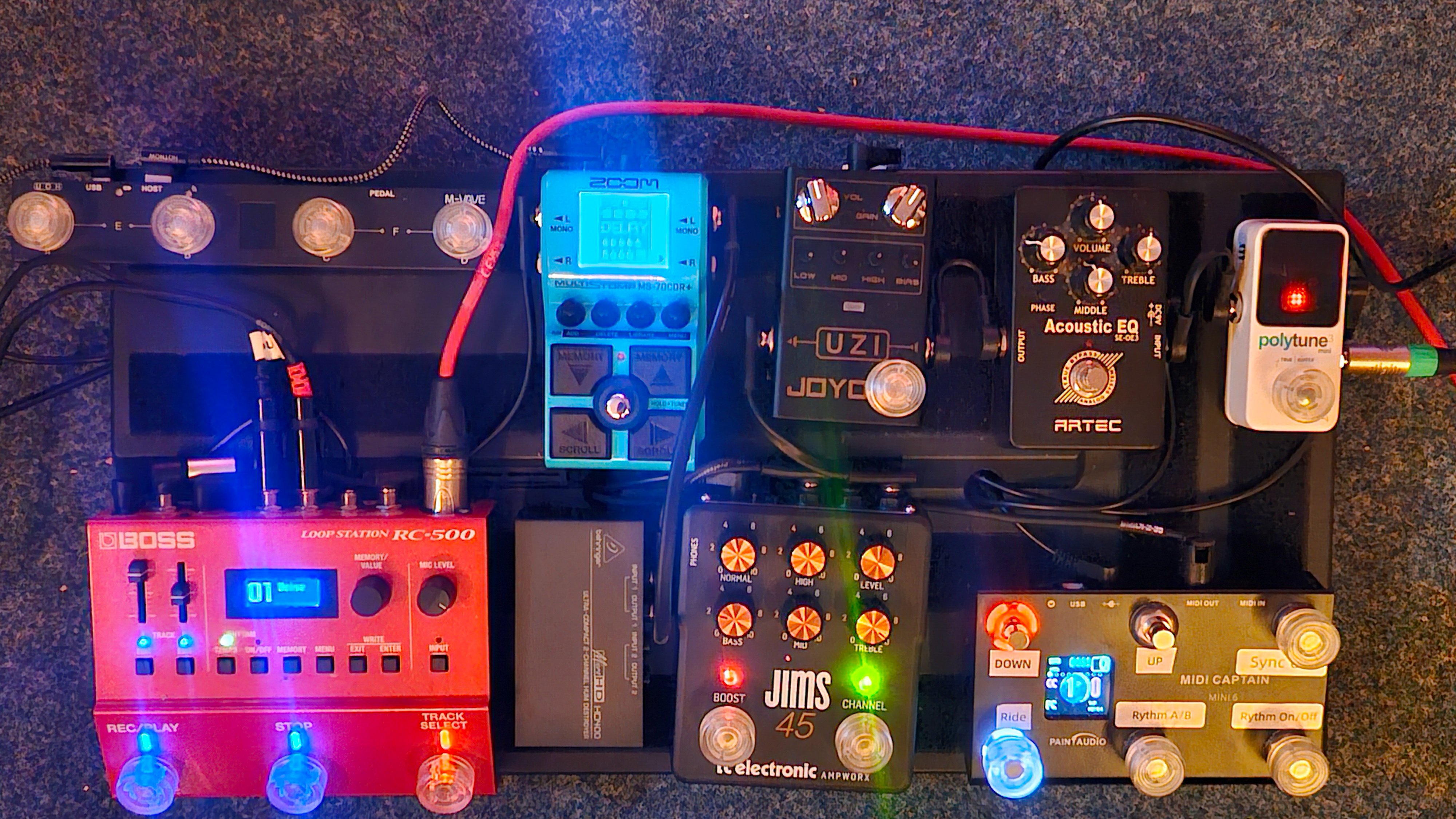

Hi zusammen,
Eure Schwarmintelligenz ist gefragt.
Nun ist endlich mein neuer Single Amp Modeller da (TC Electeonics Jims45) und er knackt.... aber nur wenn das Zoom* CDR70+ dahinter kommt, als letztes in der Kette.
Das Knacken ist unabhängig von Potis oder Channel, es ist direkt da, unregelmäßig aber stetig und eindeutig elektrischer Natur (Behaupte ich mal)
Also bisher war das Zoom* auch schon als letztes in meinem Pedalboard. Davor ein Flamma FS06 Preamp, davor verschiedene Drive Pedals... Alles kein Problem.
Das Jims45 knackt auch nicht ohne den Zoom* dahinter. Nur die Beiden in Kombination scheinen sich nicht zu mögen.
Als Stromversorgung ist ein Power Plant ISO 2 pro verbaut, was bisher noch nie Ärger gemacht hat, im Gegenteil, es hat bisher jeden Ärger ferngehalten.
Hat jemand eine Idee?

Moin Audiosignal anbei:
View: https://youtube.com/shorts/X6bG-BXeOVo
Ich habe jetzt ALLE Konstellationen ausprobiert:
  • Gitarre direkt ins Jims45 und von da ins Pult >nichts knackt
  • Jims45 als Letztes in die Kette, mit allen anderen Geräten, aber ohne Zoom* CDR70+ > Nichts knackt
  • Das Zoom* in der kompletten Kette ohne Jims45 > Nichts knackt
  • Zoom hinter dem Jims45 > ES KNACKT
Versuche das zu unterbinden:
  • Kabel gewechselt
  • Andere Netzteile ausprobiert
  • Zoom und/oder Jims in meinem Powerplant ISO 2 pro an die beiden 500mA Anschlüsse angeschlossen (Die anderen haben 300mA)
Das passiert, sobald einer der beiden Channels des Jims45 aktiviert ist (Grün oder Rot). Im Bypass ist Ruhe und der Boost Schalter macht auch nichts aus.
Es ist tatsächlich so, dass sich nur die beiden Geräte nicht mögen! Das Knacken tritt sonst nicht auf.
Also wenn ich das Jims zurückschicke und sage, dass das knackt, werden die das nicht nachvollziehen können.
Sowas habe ich noch nie erlebt...

Hast du die Möglichkeit, zwischen Jims45 und Zoom eine DI Box zu schalten? Also so, dass per Adapterkabel der XLR Ausgang der DI Box in das Zoom geht? Ich vermute hier irgendeinen Massescheiß. Du kannst auch mal ganz schnöde ein normales Klinkekabel ohne Masseverbindung ausprobieren. Wenn die Geräte auf beiden Seiten davon anderweitig Masse bekommen, sollte das gehen.
Muss ich testen! Werde ich testen.
WAS ich eben schon getestet habe ist, das Zoom nach dem Looper anzuschließen, also Jims>Looper>Zoom
Kaum zu glauben, aber das knackst auch!
Das ist irgendeine Drecksinkompatibilität zwischen dem was der Jims ausgibt und dem Eingang des Zoom. Sogar obwohl was dazwischen ist. Das Blöde ist, dass ich das nicht auf eins der beiden Geräte festnageln kann.
Das wäre aber auch keine Dauerlösung gewesen, weil ich manchmal Effekte mit Loope (z.B. den Oktaver)
Wenn es nur um einen generellen Hall oder ein Delay ginge, könnte man das machen, weil ich den RC-500 so programmiert habe, dass Vocals IMMER aus OutA ausgegeben werden und die Gitarre IMMER aus OutB und zwar sowohl für Loops, als auch für den direkten Weg. Da könnte ich also nach OutB durchaus was dranhängen, wäre wahrscheinlich sogar eine gute Idee, weil dann Reverb nicht mitgeloopt aber hinterher der Summe beigemichst werden würde, was der Sauberkeit des Signal sicher nicht abträglich wäre.

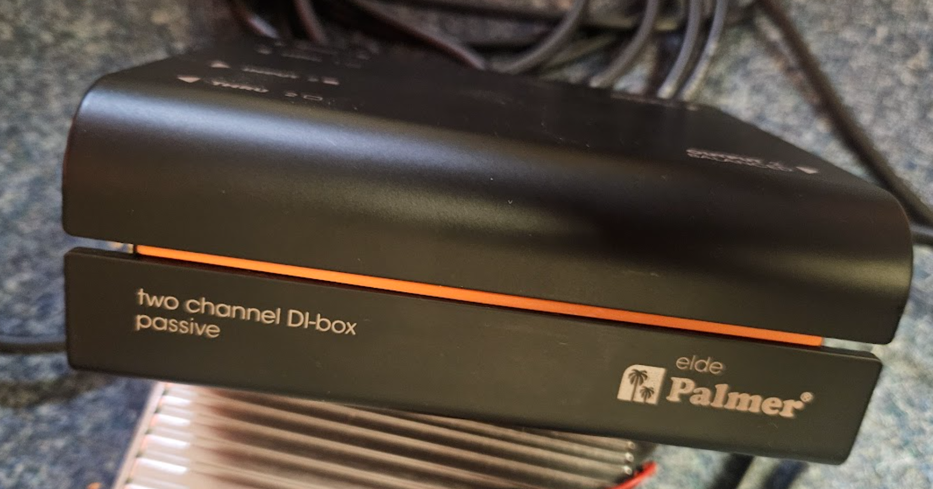

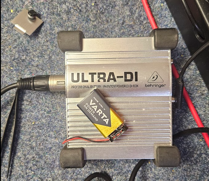

So, getestet... DI Box zwischen Jims und Zoom:
Mit meiner aktiven Behringer geht es tatsächlich, da knackt es nur noch gelegentlich einmal, alle paar Dutzend Sekunden...
Mit meiner passiven Palmer ist absolute Ruhe, allerdings schluckt die soviel Lautstärke, dass das keine Option ist. Da muss ich soviel hochpegeln, dass das Grundrauschen lästig wird

Ich habe ja eine 100eur teure palmer DiBox (passiv) aber die schluckt viel zu viel Pegel.
