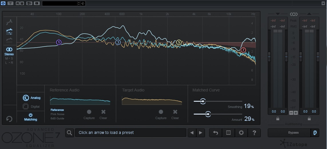

So, hier jetzt der versprochene EQ-Match-Test:
Erst ohne EQ-Match-Funktion (ersten 24 sec.) dann mit EQ-Match-Funktion.
Es ist ein Stück vom Intro zu hören und dann der Strophengesang weil ich denke, am Gesang hört man es auch deutlich.
Als Referenzsong hatte ich mir von Modern Talking "You can win if you want" ausgewählt (die Original-Variante aus den 80ern).
:p
Ich hab auch gleich noch einen Screenshot vom Ozone7 mit beigefügt. Die Blaue Linie ist der Referenz-Song, die gelbe Linie mein Song und die weiße Linie dann der EQ-Verlauf nach dem Matching. Wobei ich, wie man sieht, nur 29% der Matching-Kurve angewendet habe. Außerdem habe ich dann eigenhändig noch, das ist ja auch das Schöne an dem ganzen, im Frequenzband oben wieder etwas zurückgenommen, EQ-Band 7, wie man sieht.
Für mich klang es nachdem EQ-Matching besser auch wenn man natürlich aufpassen muss. Die richtige Mischung macht's sicherlich und ich bin am ausprobieren.

Die matched Version klingt m. Mn. schon deutlich ein gutes Stück besser (z.B nicht so anstrengend/spitz im oberen Bereich), aber das hätte man idealerweise schon im Mix machen können/sollen finde ich.

Auf jeden Fall, die Frage ist ob er es davor wahr genommen hätte oder das einfach etwas noch nicht stimmt, wie das oft so ist. Ist ja auch für die Gehörschulung gut und so wie ich das verstehe ist das als Demonstration ob der Neinsager gedacht.

Richtig erkannt! Und natürlich, wenn ich das schon eher so wahrgenommen hätte, dann hätte ich es auch eher schon bearbeitet. Das ist aber eben auch das erstaunliche, das man sich sooo einhört und dann gar nicht mehr so wirklich wahrnimmt, was da an Problemen los ist, das hat mich auch erstaunt und auch ein bißchen erschreckt. Aber gleichzeitig war ich dann natürlich für diese Idee mit dem EQ-Matching dankbar weil es mir in dem Sinne die Augen oder besser die Ohren geöffnet hat. Dadurch konnte ich natürlich auch optisch sehen, wo es im Mix gefehlt hat bzw. zu viel war. Und das nur durch diese EQ-Funktion. Dadurch lernt man auch, was allein durch Equalizing alles machbar ist. Mich hat das auf jeden Fall weitergebracht.
