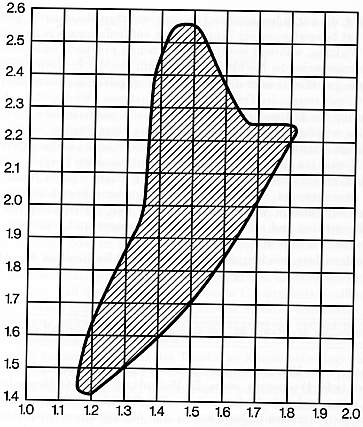

akkustisch vorteilhafte seitenverhältnisse für räume zur basishöhe =1 (ist der raum 2,5 m hoch sind die werte mit 2.5 zu multiplizieren). die schraffierte fläche ergibt günstige frequenzverteilung der raumresonanzen.
ich würde die monitore erst mal so stellen das die abstrahlcharakteristik die 6 m wand entlangschallen kann, genau in die mitte der 2 m positionieren.
allerdings hat der raum ein seitenverhältniss von 1:3, das ist schlecht, eventuell vor die monitore einen equalizer schalten.
