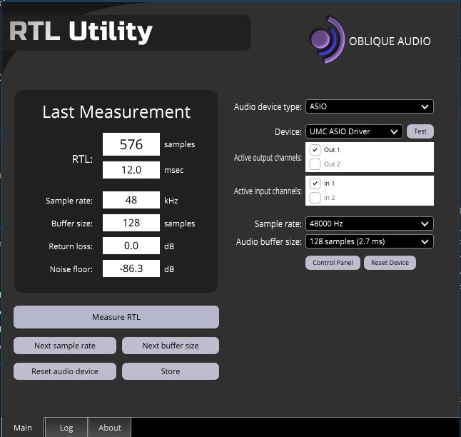

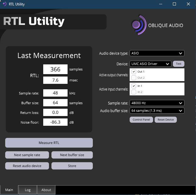

Ich habe mein billig-Behringer-Interface (UMC202HD) mit der RTL Utility gemessen...entweder ich habe das Thema nicht verstanden oder die ASIO-Treiber von Uli sind gar nicht sooo übel ;-)
Reaktionen: muffy

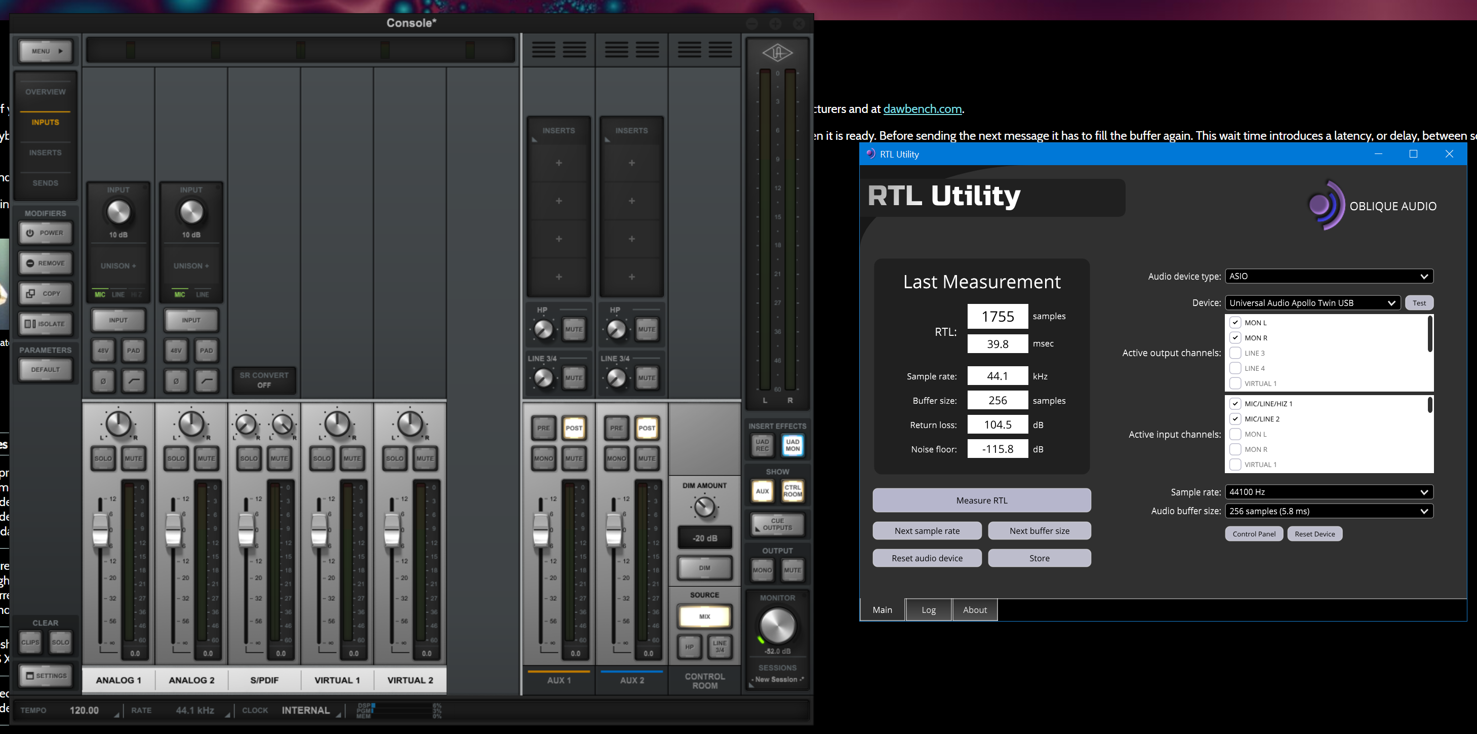

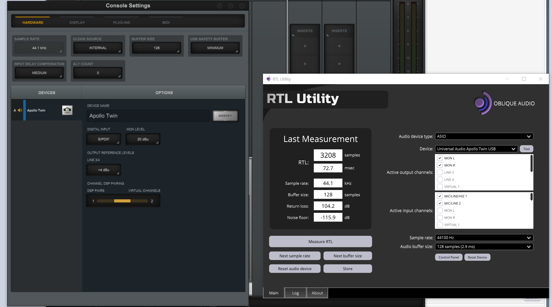

I rest my case.
Es *kann* aber sein, dass das ausnahmsweise am ominösen Windows Update liegt. Ich bin ja teilweise entschiedener Verfechter davon, dass Windows 10 super läuft, aber das Update auf die aktuelle UAD Version war ungefähr zeitgleich mit dem letzten größeren Win-Update.
  • #64
@muffy - das sind ja beinahe verheerende Werte. Wie kann denn das sein? Ist da wirklich alles so eingestellt, wie das muss?
Ich werde mal eine ausgiebige Begehung der Konfig vornehmen. Auch nochmal im Bios kieken, ob nicht onboard mitläuft etc.

  • #72
Wieso muss man das immer begründen, in einer Zeit, in der man zuviel Rechenleistung hat ;-)
