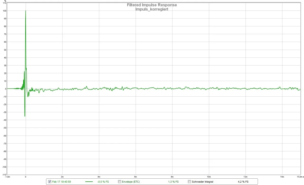

Hi Akai :-)
Die HS80 sind einfach deutlich verzeihender. Über den Freqgang mögen sie ausgewogener sein und auch satten Bass liefern, aber das Impulsverhalten ist eher mies.
Kann ich zustimmen, wenn sie im origininal Zustand laufen...
Gepimped sieht das anders aus...
Man kann deutlich ne gepresste Klangwurst von einer Transientenreichen Aufnahme unterscheiden.

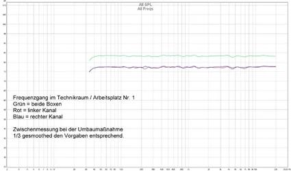

Hier mal ne Impulsantwort in meinem fast fertigen Raum und nen Freq-gang:

Und wie hast du die gepimpt? Ich glaub bei 1/3 smoothing sieht mein Frequenzgang auch so aus, aber ohne Korrektur...

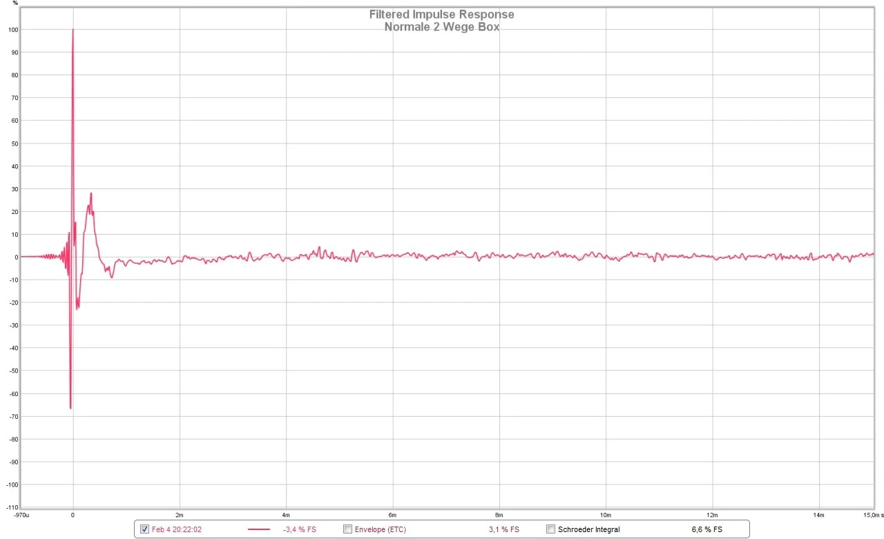

Hi Krusty :-)
Für dich anbei ein Capture ohne Smoothing. ( Pic 01 )
Die eine tiefe Zacke nach unten ist der Übergang zwischen TMT und HT.
Da muss ich... muss ich ??? noch fein tunen... hören tut man es nicht....
Aber... wichtiger, als der Freq-gang ist der fast ideale Impuls, der oft nur mit 1 Membranern wie Brüllwürfel, Koaxsystemen, Kopfhörern etc. erreicht wird. Normalerweise sieht ne Impulsantwort einer 2 Wege Standardbox, wie in Bild 2 aus.
Zeitrichtiges hören ( zeitrichtige LS ) ist dafür glaube ich das Stichwort.
Habe die Pics gepostet, weil Akai das angeblich miese Impulsverhalten der HS80 ansprach.
Dem ich nur zustimmen kann, wenn die HS80 im original Zustand laufen....

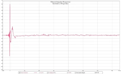

hat damit überhaupt nichts zu tun, denk ich mal
Die LS sind gleichspannungsfrei, das muss so aussehen.
Aber der Zacken sollte zuerst nach oben gehen.
Aber der FG ist sehr vorbildlich, fast zu gut, um wahr zu sein.
Reaktionen: rauschkiller
  • #49
Hi synthpark :-)
Du meinst das Bild mit der normalen 2 Wege Impulsantwort ?
Wenn ja.. dann "kommt" zumindest bei den HS80M, erst der HT, der schwingt meistens mit Überschwinger nach unten aus.
Dann kommt der TMT, der im 2 Wege Modus genauso angeschlossen ist wie der HT
( elektrisch Plus auf Plus, Minus auf Minus ) damit muss der Impuls nach oben gehen, mit mehr oder weniger Überschwinger nach unten im Ausklang...
Nachtrag:
Habe gerade nochmal geschaut... es gibt auch bei der 2 Wege Schaltung Ausnahmen, jenachdem welcher HT verwendet wird, in Verbindung mit der Boxenaufstellung.
Dann kann die Impulsantwort auch anders aussehen...
Im 3 Wege System siehts normalerweise anders aus ( gibt auch einige Ausnahmen )
HT Impuls nach oben ( normal angeschlossen )
MT nach nunten ( verpolt angeschlossen, wegen der Schalladdition im Übergang )
TT wieder Impuls nach oben ( wieder normal angeschlossen )
Danke... und er ist wahr ! Stereomessung ( ohne smooth ), kein von REW zusammegerechneter Freq-gang... Es stecken 1.5 Jahre Arbeit hinter ( inkl. Krankheiten, anderer Baustellen etc. ). Von dem 1. runterladen der REW Software, den Umgang damit, dem raumakustischen Umbau, der beim ersten mal klappen sollte ( naja, die Helmis sind wieder raus geflogen ), bis zum umbau der HS80 um ihnen weitestgehend die Flausen auszutreiben..

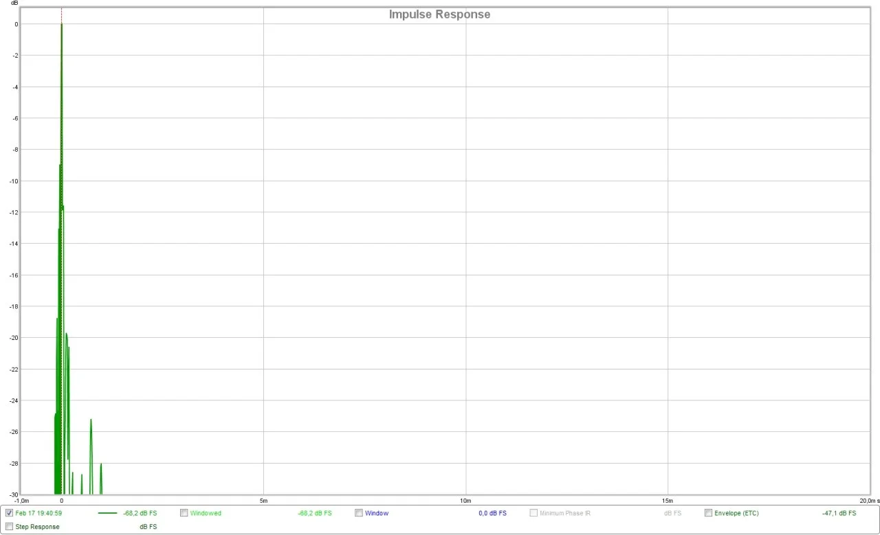

Hi Rainer_Hain :-)
Rauschkiller, was hast du genau gepimpt? Wäre sicher für einige hier interessant, das mal nachzubauen. Die HS80M kosten nicht die Welt und wenn das quasi NS10 2.0 würden...
Naja...
1. Der reine Umbau hat 700 € gekostet. Zudem kommt dann noch der Subwoofer ( der noch nicht gebaut ist ), der bei mir in Stereo ausgeführt wird, also als quasi 3 Wege System dann. Die Subs schlagen dann nochmal mit 1500€ ( Material ) ins Kontor...
Der Sub wird nötig, da die untere Grenzfrequenz gestiegen ist und die HS80M in den unteren Lagen jetzt schwächeln zudem muss er voll einstellbar sein um die Impulskorrektur über das gesamte System zu sichern... Einfach einen Kaufsub dabei stellen iss nich ;-)
2. Waren und sind meine HS80M dass Versuchs / Foreschungsprojekt für das grosse System im nächsten Jahr, das mit 3500 € Materialwert zu Buche schlägt ( Ladenpreis dürfte irgendwo im 9 - 10K Bereich liegen, wenn ich mir diese Systeme so angucke ). Wobei die Subs aus dem Forschungsprojekt übernommen werden...
Deswegen vorher etwas forschen, damit das grosse System schneller das macht, was es soll...

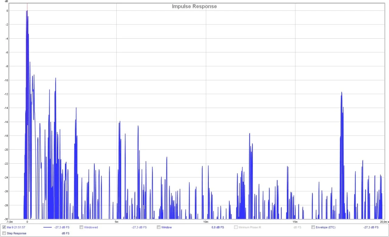

3. Der Umbau macht nur richtigen Sinn, wenn der Raum mitspielt.
Anhand der Impulsantwort unten kann man sehen das mein Raum, im kritischen Bereich von 1ms bis 15 ms seeeeehr ruhig geworden ist.
Dann kommt das zeitrichtige hören erst richtig zum tragen...
Klingt in etwa so fein wie grosse Kopfhörer...
4. Sorry aber es ist ne eigene Idee...
Karumba z.B. würde auch nicht preisgeben wie er seine Systeme in "Form" zieht...
Wollte eigentlich auch nicht von den NS10M´s ablenken...
Mir stössst es halt nur sauer auf, wenn jemand die HS80M als Einsteigerboxen etc. "nieder macht"... Denn sie sind eigentlich grundehrlich, wenn man sie zumindest auf linear trimmt...
Was ich auch schon vor dem Umbau hatte...

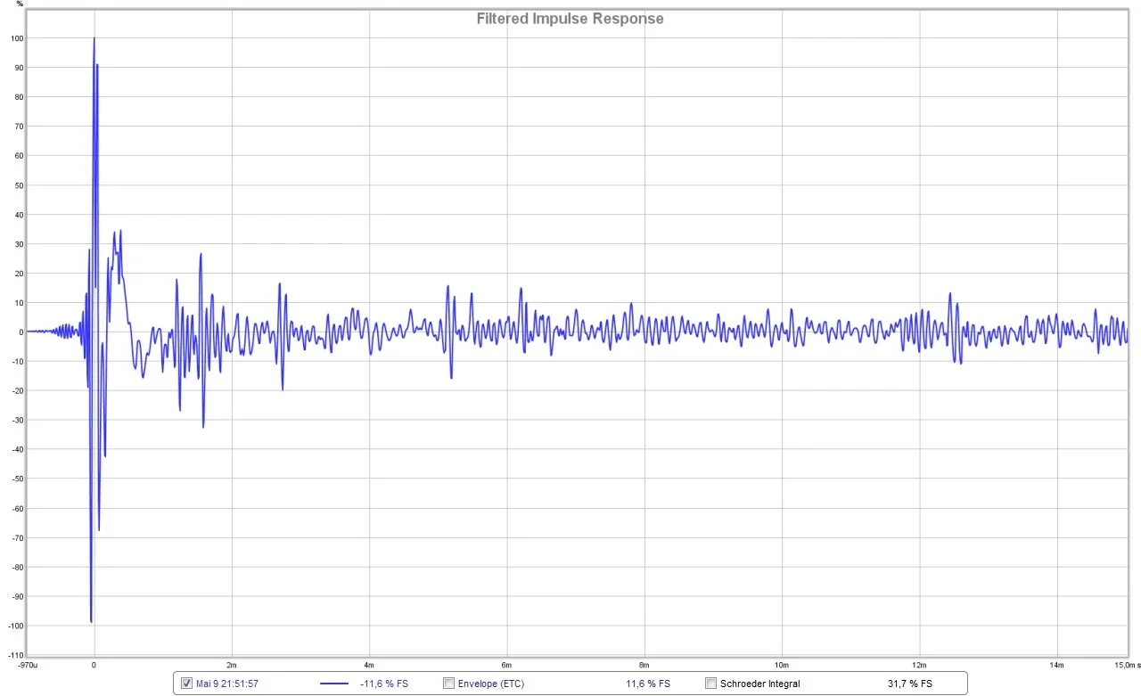

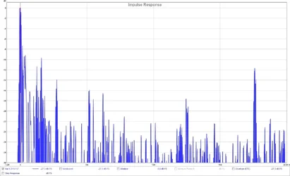

Nachtrag:
Die beiden Bilder weiter unten zeigen die EF / Impulssituation vor dem Umbau
