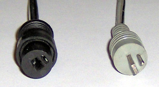

Box 1 hat 5 Polige female Steckverbindung und eine 2 polige?? (noch nie gesehen) Steckverbindung. Also diese etwas dünneren 3 poligen XLR verbindungen.
Box 2 hat nur eine 2 Polige.
Box 1: Von der 2-poligen geht ein Kabel zum 5 poligen stecker und jeweils ein Kabel geht zum Speaker dann weiter zum Hochtöner.
Du meinst aber nicht die 5 polige Din-Buchse Ähnlich Midi.

Und die zweipoligen, die Du noch nie gesehen haben, sind dann wohl DIN-Lautsprecherbuchsen - auch in dem Wiki-Artikel zu sehen.
Zu Guter Letzt:
Diese Boxen sind nicht aktiv, sie haben keinen Verstärker eingebaut, können deshalb auch nicht einfach am Mischer betrieben werden, sondern brauchen einen Amp dazwischen, der ihnen Feuer macht.
Jo genau die DIn mein ich, wusste nicht wie die heißen^^ Sorry bin was PA zeugs angeht weng ein Anfänger =).
Die 2 poligen sind einfach nur Din-stecker Male mit 2 polen keine Ahnung was das genau sein soll. Siehe Bilder.
Sind übrigens alte Siemensboxen, die Angeblich noch gingen keine Ahnung.
Hoffe ihr wisst was dazu, sind saugeil vom Style und will die halt benutzen.

1) Die Kisten sind ziemlich alt. Alleine die Verwendung von DIN-Buchsen lässt drauf schliessen. Die werden nämlich auch bei deutschen Geräten schon seit über 20 Jahren nicht mehr benutzt
2) Die beiden Anschlüsse sind beide DIN. Der eine ist ne fünfpolige Buchse, der zweite ist ein eigentlich dreipoliger Einbaustecker, bei dem der zweite Pin rausgemacht wurde oder scon immer weg ist.
3) die fünfpolige Verbindung ist für die Verbindung zum Verstärker mit rechtem und linkem Kanal. die dreipolige Verbindung ist die Weiterführung eines Kanals auf den zweiten Lautsprecher.
