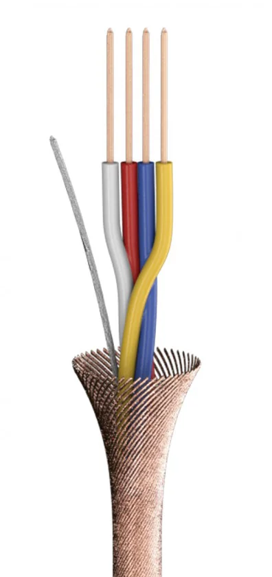

Kommt darauf an ob es tatsächlich ein 2x2, es gibt 2 Paar verdrillte Adern, oder einfach ein 4 + Masse Kabel ist.
Diese Art der Kabel bedingt immer eine gemeinsame Masse.
Wir haben diese Art der Kabel vor langer Zeit ausgeschlossen da ein Übersprechen bei verschiedenen Pegeln nicht ausgeschlossen war.
Ein symmetrisches, 2 kanaliges Multicore hat diese Probleme nicht, du hast sogar Einzelmassen und ein Übergangsadapter von XLR 5 Pol auf 2 mal XLR 3 Pol entfällt.
Reaktionen: Rajmund
4+Masse.
Hauptanforderung ist in diesem Fall tatsächlich die Transportabilität des Kabels (dünn und leicht). Es werden damit keine CDs produziert. Ich habe bislang noch kein Zwillingskabel bzw. 2-Kanal-Multicore gefunden, welches annähernd so dünn ist.
CatCore?
Da hast du wenigstens verdrillte Paare.
Reaktionen: Rajmund und Mit Senf
Ich werd's doch mal mit dem Sommer probieren; die Rezensionen sehen ganz gut aus.
