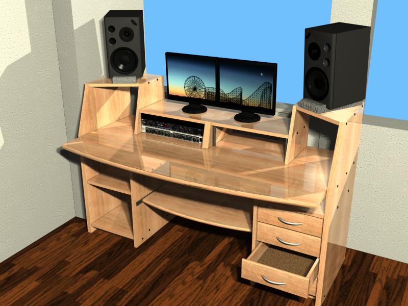

Also, das Ding wo bis jetzt mein Computer etc drauf steht (son Klappriges Blechteil was irgendwann bricht und dann sind meine schönen Boxen hin) ist mir nicht mehr so ganz geheuer. Ich hab schon immer mit nem schönen Studiomöbelteil geliebäugelt und mich jetzt mal hingesetzt und mir da was ausgedacht.
Das ganze sieht bis jetzt so aus.

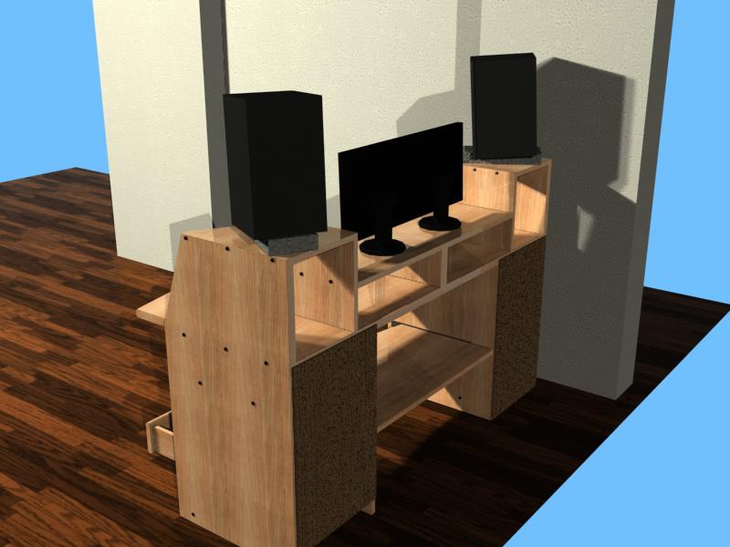

Was aber auf jeden Fall noch geändert wird ist, dass das Brett unter der Hauptplatte (soll übrigens ausziehbar sein) noch so hoch kommt, dass mein Rechner drunter passt...das Brett is dazu gedacht um u.a. den Drucker draufzupacken...

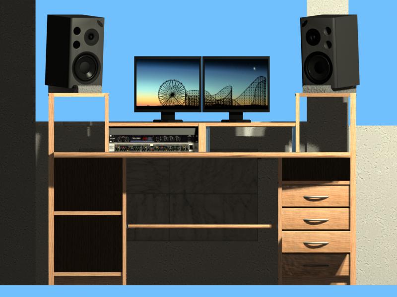

Als erstes hab ich bedenken da wo die Boxen drauf stehen. Der Hohlraum da drunter hat ne Höhe von 30cm und ist 27,5 cm breit...können sich dann da Resonanzen/stehende Wellen oder so ausbilden...?? Wären ja dann wenn man mal die Wellenlänge entsprechend der Maße nimmt so 1100Hz und 1200Hz, oder passiert da sowas nicht mehr? Ausserdem stehen die Boxen ja auf Speaker Pads was ich versucht hab in der Grafik anzudeuten.
2. hab ich keine ahnung was man da für Holz nehmen sollte...hab jetzt einfach mal nach Gefühl die Hauptplatte und die beiden Seitenteile 3cm dick eingeplant. Der Rest (bis auf Schubladen) ist 2cm dick. Was ist denn billiges und trotzdem stabiles Holz?
Man sollte schon Massivholz nehmen, oder?
Was kostet denn Holz so ca? Kenn mich da nicht so aus, hab mal gelesen man kann vielleicht so 25€ pro m² einplanen ?!? Keine Ahnung, muss mich da mal im Baumarkt schlau machen. Würde man son Tisch für unter 100, oder vielleicht noch 150€ bauen können? Schubladen kann man ja auch noch "nachrüsten"
Insgesamt sind es (ohne Schubladen) ca.2,5m² 3cm Brett und 2,5m² 2cm Brett. Das sind aber nur die TATSÄCHICH VERBAUTEN Flächen. Da kommt ja bestimmt noch jede Menge Verschnitt zu. Da hab ich mir noch keine Gedanken zu gemacht, weiß ja auch noch nicht in welchen Größen es überhaupt die Bretter gibt.
So, würde mal gerne wissen was ihr von dem Teil haltet und vorallem:
Für wie realistisch haltet ihr es für einen mittelbegabten Heimwerker das Teil zu bauen?
Verbesserungsvorschläge?
Schonmal vielen Dank!
Gruß Pascal
Das haste ja mal wirklich sehr schön gemacht! Sieht so schon aus, wie im Katalog. ;)
Wegen den Hohlräumen unter den Boxen kann ich dir leider nix sagen.
Aber baubar ist das Teil auf jeden Fall. Ich würde nur auf jeden Fall Kabeldurchführungen mit einplanen in den unteren Teilen. evtl. willste da mal (wenn auch nur kurzzeitig) was reinstellen.
Und überhaupt könnte der Tisch auf der Rückseite eine Kabelführung (mit Trennwand für Strom/Signal) vertragen, dann haste die Kabel auch gleich passend untergebracht. Wäre schade, wenn der schöne Tisch im Kabel-Wirrwar versinkt.

Wenn noch jemand was zu den Resonanzen sagen könnte wär das natürlich gut.

Hi,
Einen Kritikpunkte hab ich mal anzumerken:
Die Halbrunde Tischplatte,
sieht zwar genial aus wirst du aber wahrscheinlich fertig kaufen müssen außer du bist ein sehr ambitionierter Heimwerker mit eigener Werkstatt und Profi Equipment ;)
Wegen der Resonanzen ... meine erste Konstruktion war ähnlich ich hatte seitlich allerdings Racks verbaut und keinerlei Probleme mit Resonanzen (hat sich anscheinand sehr gut in sich stabilisiert)
Hi, danke für deinen Kommentar.
Das mit der Tischplatte hatte ich so geplant, dass ich da einfach den Bogen markiere da könnte man ja einfach nen geeignet langen Faden nehmen und den als "Zirkel" benutzen und dann mal mit ner Stichsäge daher fahre und das ganze dann schmirgel bisses passt, aber hast irgendwie recht, wird wohl ne ganze Ecke Arbeit und nicht so schön werden wie geplant.
Vielleicht sollt ich se doch eckig machen. Ein bisschen schwund ist halt immer... ;)

Hallo!
Ich würde gar keine Boxen aufm Tisch haben wollen, sondern mir zwei Ständern bauen wie diese ganz unten abgebildet.
Dadurch bist du viel flexibler beim optimalen Ausrichten der Boxen und sind auch ganz leicht nachzubauen.
Dann könntest du auch die Fläche, auf der du die Bildschirme eingezeichnet hast, durchgehend machen, evtl auf 4 HE erhöhren. Dann hast du theoretisch 4 x 4 HE Platz.
Oder du baust dir da ein CD Regal rein...
Die Rundung des Tisches ist kein Problem, die kannst du so machen, wie du bereits beschrieben hast (macht man auch so). Zur Rundung der Kanten nimmst einfach eine Oberfräse.
Allerdings wäre es vielleicht praktischer, wenn die Rundung statt nach Aussen, nach Innen gewölbt wäre.

Naja wenn ich mir dienen Entwurf ansehe sieht es nach einer günstigen Presspannplattenkonstruktion aus. Da gibt es schon recht ansehnliche Furniere.
Furniere rund aufbügeln kannst du gleich vergessen es ist schon sauschwer gerade Kanten hinzubekommen die nicht nach 3 Monaten täglichem Einsatz wieder abbrechen.
Bleibt dir nurnoch Vollholz - und da kannst du eigentlich nur weiche Hölzer nehmen.
Achja: hüte dich vor Buchenholz ;)

Gute Idee aber 4HE geht nur dann wenn du die Arbeitsplatte extrem niedrig machst - sonst hast du das Problem das die Monitore über der Augenhöhe stehen - dann muß du immer raufschauen. Das ist Superunergonomisch und Gesundheitsschädlich.
Oder du nimmst ganz einfach eine dickere MDF Platte. Ist super zu verarbeiten.

Weiches Holz ist ein no no. Wenn dann Hartholz, da du sonst schnell Kratzer und Abdrücke auf der Platte hast. Aber wie gesagt, MDF ist was du suchst. ;)
Ich hab das jetzt auf das schmiergeln zu Hause bezogen.
Den Halbrund in einer Buchenplatte ohne Werkzeug "rausschmiergeln" schau ich mir an ;)
MDF hätte halt den Nachteil das man lackieren mußt - hängt natürlich davon ab was man gerne für eine Optik erreichen möchte.
Ich persönlich würde ohne eine Werkstatt zu Verfügung zu haben eher versuchen eine fertige Arbeits-Platte zu kaufen (möglicherweise von einem Büroschreibtisch ausbauen)
Da kommt man trotz Stichsäge zu einem professionellen Ergebnis.
