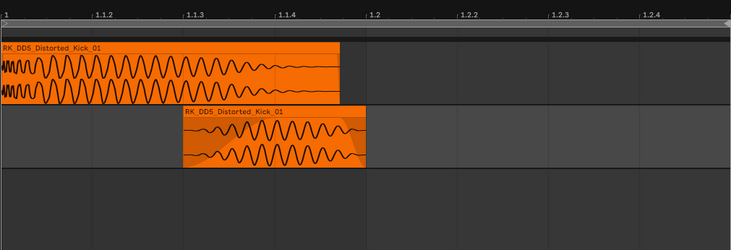

Dein Beispiel ist sehr einfach nachzumachen.
1.) Es handelt sich hier um eine Kick mit Distortion und einer LĂ€nge von 3/16
2.) Diese Charakteristik / dieser Rhythmus in deinem Beispiel entstand dadurch, dass der KĂŒnstler den Body der gleichen Kick per Fade-In und Fade-Out auf die 4. Sechzehntelnote des Beats gelegt hat. Dadurch entsteht ein mit der Kick identischer, kurzer Subbass (1/16), der den Rumble als auch Rhythmus erzeugt.
Schaut ungefÀhr so aus:
Du nimmst also die gleiche Kick auf einer weiteren Spur, suchst dir die passende Stelle der Kick, schneidest sie zurecht, blendest diese dann ein und aus und passt die LautstĂ€rke an. Mehr ist dafĂŒr nicht notwendig.
"Tunen" kannst du das Groove-GefĂŒhl (Timing) mit der LĂ€nge der Kick als auch den Fades.
Um flexibel zu sein (ohne zu schneiden etc.), kannst du auch mit Sends, einer Verzögerung und Tools arbeiten, mit denen du eine LautstĂ€rkehĂŒllkurve einzeichnen kannst (z.B. mit Shaperbox etc.). Das ist dann aber schon etwas aufwendiger und hierzu nicht notwendig.

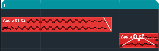

Da es um das umsetzen handelt, wÀre dies hier so richtig?
Habe es so bei dem "Paradise" Track auch gemacht.

Es ist schwer, mit den Augen hören ;) Du hast in deinem Track einen Subbass, der natĂŒrlich zu hören ist (mich erinnert das an Carl Cox). In die Kategorie Rumble gehört er nicht. Dazu könnte man auch einfach mit einem Synth eine Sinuswelle ohne irgendwelche Effekte erzeugen. Rein aus meiner Sicht: FĂŒr einen Rumble ist das viel zu clean. Jetzt, nachdem ich mir "Paradise" seit 30 Minuten in einer Endlosschleife anhöre, frage ich mich, ob ein klassischer / aggressiver Rumble hier tatsĂ€chlich sinn voll ist. MĂŒsste man ausprobieren. Ich frage mich, ob dieser Track z.B. nicht von ein paar Chord Stabs profitieren könnte?
Frage an dich und zwar völlig unabhÀngig von mir etc.: Bist du damit zufrieden, und hast du das erreicht, was du wolltest?

So richtig bin ich noch nicht zufrieden weil die Kick nicht so gut drĂŒckt und das mit dem Rumble
also ist das eher falsch wie ich es gemacht habe?
Ansonsten finde ich die wenigen Details in dem Track gut und das gefÀllt mir weil ich am Ende das auch nicht zu sehr verspielen möchte.
Wie mache ich den Kick/Rumble dann richtig das die so reinpasst.

Ich will nicht sagen, dass du etwas falsch gemacht hast. Der momentane Ansatz geht auch (dein Subbass ist hier durchaus rhythmisch / dynamisch und nicht fix auf einer Position, was mich eben an Sachen von Cox erinnert). Rumble Bass und dieser Subbass gehen halt nicht zusammen, das gĂ€be Chaos. Mit einem Rumble Bass wird es sehr wahrscheinlich statischer (mir ist es schon jetzt etwas zu statisch, aber ok, das ist Geschmackssache). Deine Frage bzgl. Rumble Bass: Das ist kein Rumble Bass und schon deshalb falsch. Die Frage ist halt wirklich: Tut ein Rumble Bass diesem Track tatsĂ€chlich gut? Das musst du testen. Distortion, EQ und Reverb (gerne auch mit errechnetem Predelay) wĂ€ren z.B. fĂŒr den Rumble geeignet.
