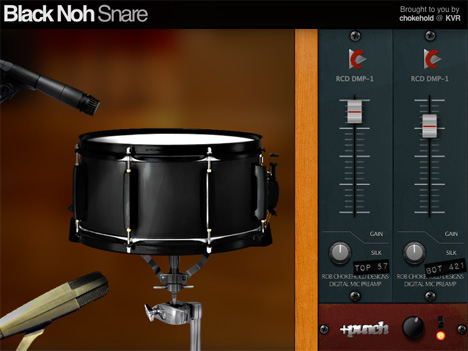

Ich glaube nicht, dass man eine akkustische Snare wie du sie beschreibst nachbauen kann und sollte. Dagegen spricht das Ansprechverhalten, die Dynamik, die eine Snare im Gegensatz zu einer Bassdrum oder Tom inne hat. Dafür gibt es dann nette geschichten wie die Black Noh Snare... Der Snareteppich ist fast so schwierig darzustellen wie ein Cymbal.
http://vst4free.com/free_vst.php?plugin=Black_Noh_Snare&id=1683
