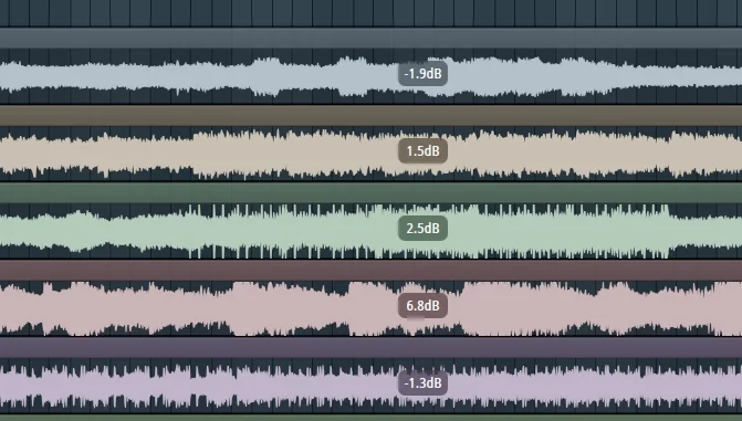

5. wie geht ihr hier nun vor? z.b. würdet ihr 1-2 db einen song leiser machen, öffnet ihr das projekt und schraubt den limiter runter? (achtung song wirkt dadurch anders) oder z.b. in der DAW/Audacity dreht -2 db gain runter?
oder wie in FL Studio kann man die waveforms direkt anpassen (dbs hier sind nur beispiele)

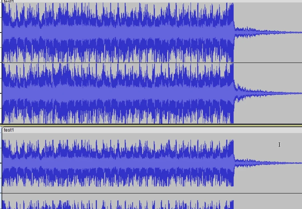

das ist was ich damals vor etlichen jahren gemacht habe allerdings wird somit auch der true peak geändert oder? ich habe z.b. -0.3 TP und wenn ich die waveform leiser mache dann ändert sich auch der TP und die waveform anstelle wenn ich das über das projekt mache. oder denkt ihr bei 1-2 dbs ist das nicht so ausschlaggebend?
hier bei audacity oben originalexport und unten -2db , da sieht man gleich den unterschied das die transienten nicht den -0.3 TP mehr treffen

nur wenn ich das alles so in etwa habe und dann nach dem exportieren merke das der ein oder andere track gemessen an meinem eigenen referenztrack (also der track den ich gewählt habe von meinem release) evtl 1-2 db leiser oder lauter klingt, bei leise ziehe ich meist den limiter (wenn nicht mehr als 2-3 GR entsteht!) etwas hoch aber bei laut (und mir der sound so gefällt) müsste ich eigentlich den masterfader oder nachher db einfach in Audacity o.ä. runterdrehen 1-2 dB, allerdings wie oben gezeigt sieht dann die waveform etwas schmaler aus.
