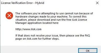

Einzig Velvet (E-Piano) funktioniert. Der Rest meldet sich nach normaler Installation mit dem unten gezeigten Popup. Bei einigen Plugins friert danach die ganze DAW ein.
Die hier erwähnten "Hardware changes" habe ich insofern gemacht, als in den Rechner vor einigen Wochen eine größere Festplatte reingekommen ist. Allerdings ist dabei der alte Datenbestand (incl. Betriebssystem und Programme) 1:1 auf die neue Platte übertragen worden (mit einem Imaging-Programm). Trotzdem habe ich den Verdacht, dass hier die Ursache des Problems liegt.

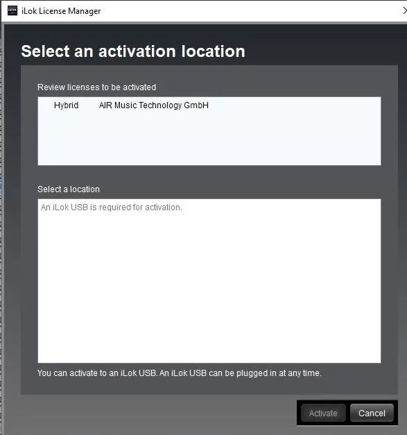

Wenn ich nun in die Software "iLok License Manager" gehe (habe keinen Dongle und will auch keinen) und dort einzelne Plugins aktivieren will, dann bekomme ich nur diese Meldung:
Demnach müsste ich einen Dongle (hier: "iLok USB" genannt) haben, damit es aktiviert werden kann. Scheint auch alternativlos zu sein. Was ist das für ein Blödsinn, nachdem es Ewigkeiten mit der Software-Lösung funktioniert hat?
Ja, denke ich auch.
