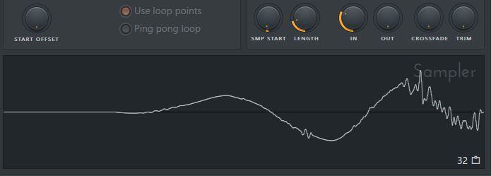

Erinnert mich etwas an "Daft Punk", da holperten die Kicks auch immer so schön.
Aber du bist kurz vorm Ziel: Linnkick reversen, kurz vor die eigentliche Kick setzen und "shorten".
( sieht in etwa aus wie im Screenshot unten und klingt dann so: http://sndup.net/7qjm )
Meist reicht's aber auch irgendeine andere Kick leiser ultrakurz vor die eigentliche Kick zu setzen.
Ich hab das mal mit eingefügt, allerdings ist der Höreffekt jetzt nicht soooo riesig im Vergleich zu ohne diesem Short Reverse Teil. Aber es klingt etwas dicker, so gefühlt und das soll es ja im Grunde auch sein.
Danke dafür noch mal!
