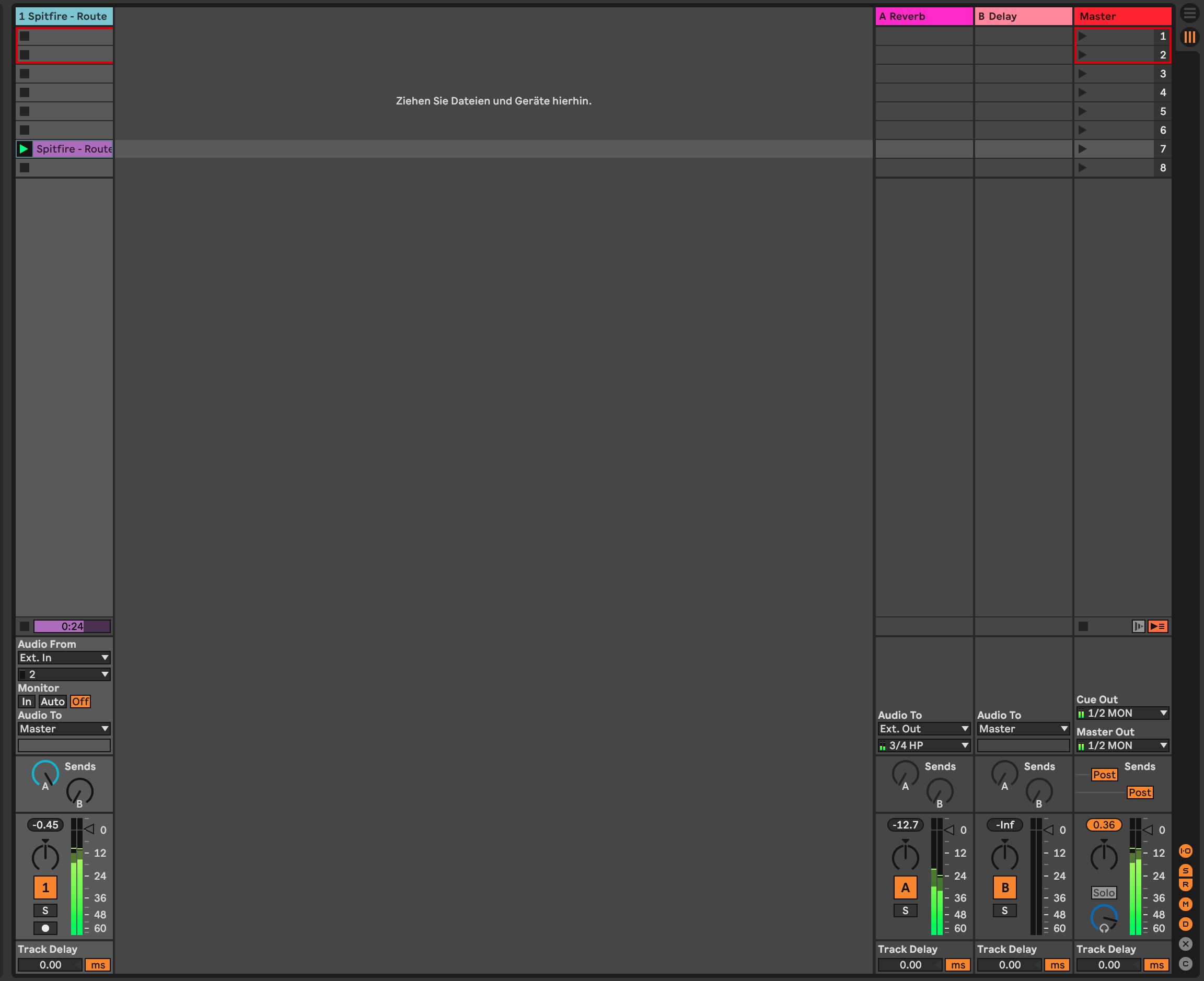

So geht es:
Der Kanal, der als Source dient zweigt ab über Send. Und der Send geht auf EXT Out in meinem Fall auf die Headphones. Regler am Source Track zu, alles weg...... (;
So geht es:
