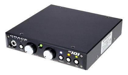

- Bei den Preamps unterscheiden sich das Design bzw. die Einstellmöglichkeiten sehr stark. Bsp.: SPL Track One MkII im Vergleich zum Grace Design M101 Preamp
Preislich sind die beiden in etwa in derselben Liga, der SPL hat aber mehr Einstellmöglichkeiten via Knöpfe, Schalter, Rädchen (so erscheint es zumindest auf dem Bild).
FRAGE: Wenn ich rein über den Computer aufnehme und dort über verschiedenste PlugIns (wie EQ etc.) noch nachträglich am Gesang fummeln kann, brauche ich dann diverse Rädchen und Schalter (Equalizer) auch an der Hardware, sprich am Preamp selbst? Ich hoffe, das ist keine doofe Frage.
Ganz lieb wäre mir ein Preamp, der Hardwareseitig nicht allzu viele Einstellungen zulässt, der quasi schon von Haus aus gute Leistung bringt, so dass ich Feinheiten über die DAW Software/PlugIns einstellen kann. Da erscheint mir der Universal Audio 710 Twin-Finity sehr "angenehm".

Wenn ich mir mal Bilder von den Channel Strips so angucke, dann schauen die alle aber schon etwas überladen aus mit diversen Einstellmöglichkeiten.
Wäre denn der Universal Audio 710 Twin-Finity oder der Grace Design M101 Preamp so ein Preamp für die nachträgliche Bearbeitung des Gesangs am Rechner?
Wie meinst Du das, bzgl. Kompression usw ? Wenn, dann ja, denn es sind (wie z.B. auch der Focusrite ISA one oder der von Dir genannte, alte Goldmike) reine Preamps, keine Channelstrips. Vorteil: Man kann das Signal nicht vor der Aufnahme unwiderruflich versauen. Ich nutze für Rockvocals aktuell ein Audio Technica 4050CM5 am SPL Channel One (gebraucht für 350 bzw. 500 Euro), weil ich gern mit ein wenig Kompression reingehe, insbesondere, wenn der Sänger Bewegungsdrang vor dem Mikrofon hat.
