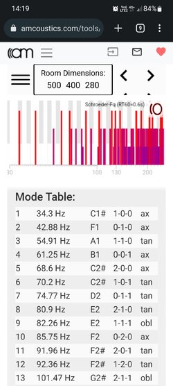

Dein leerer Raum kann einfach simuliert werden. Dann macht man Messungen um die Realität abzugleichen. Da sind kleine Unterschiede.
Die Physik ist halt gnadenlos und bei gleichen Raummassen haben Räume nunmal die selben Moden.
Ich hab dir deine Moden angehängt aus dem Amroc Rechner.
Deine erste Mode liegt bei 35 Hz die man an der Rückwand behandeln würde.
Deine Seitenwand und Rückwand liegen bei 45Hz und 65Hz.
Das hab ich grad alles beim kacken schnell geschrieben. Und ich bin ein Amateur. Gibt dir das den Hinweis das du gleich einen Akkustiker holen solltest? Ich denke schon.
Ich meine ich weiss mehr über deinem Raum als du nach 2 Minuten anschauen. Du hast schon Stunden damit verbracht und nicht mal das erste Level (Links im Sticky lesen) gerafft.
Nicht böse gemeint, nur realistisch!

Ecken bislang unerwähnt gelassen. Absicht?
Mit Seitenwände und Rückwand großflächig bedeutet, in den Ecken steht ja auch etwas? Großflächig bedeutet bei dir 4 Meter die Rückwand und 5 Meter jeweils die Seitenwände raumhoch!. Türen und Fenster solltest du in dein Konzept mit einbeziehen. Du kannst jetzt nicht unsymmetrisch deine Absorber aufstellen.
Beachte den in deiner Konzeption nicht. Das ist ein theoretischer Wert, genauso kannst du auch Resonanzeffekte mit der richtigen Verlattung erzeugen. Hier brauchst du aber defintiv einen Akustiker, der dir das plant. Dein Verständnis reicht gerade für die Basics.
Ach und noch hier ein Nachtrag:
Es kann sein, dass du deinen Raum jetzt zu Trocken in den Höhen hast d.h. der Nachhall deiner Höhen ist geringer als der Rest. Dann musst du die Seitenwände mit entsprechenden Luftspalt verlatten.
Deine Erstreflektionspunkte, solltest du natürlich nicht verlatten. Hier möchtest du starke Absorption.
