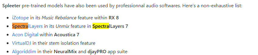

Ich habe ja auch Cubase 12 Pro , nutze deswegen meistens den Online-Dienst :
Kann man das mit der Pro-Version denn besserer / sauberer machen als die AI? Soweit ich das bei Spectra Layers ONE gesehen hatte ist das aber auch eine AI oder eine Algorithmus der das separiert ... Ich meine Spectra Layers ONE nutzt sogar Spleeter.
Ich finde, das Entferne von Vocals mit SL One funktioniert meines Erachachtens sehr gut. Die Pro-Version kenne ich bisher aber auch noch nicht selbst, nur aus YT-Videos.
