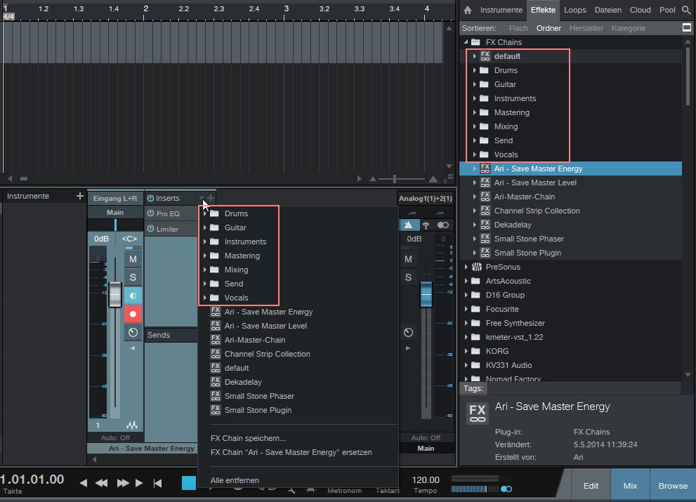

Hallo Jesajah,
ich weiß nicht genau, wo du bei den FX-Chains ständig scrollen musst. Vielleicht reden wir von etwas anderem, aber die mitgelieferten S1-FX-Chains sind in nur sehr wenigen Ordnern organisiert. Die passen wirklich auf JEDEN Bildschirm, ohne scrollen zu müssen. Alle eigen angelegten privaten User-FX-Chains, die kommen darunter. Die kommen sich also mit den Werkspresets überhaupt nicht in die Quere.
Eine Möglichkeit für dich wäre, dir ebenfalls einen eigenen Ordner (oder mehrere) anzulegen und so dein persönliches Ordnungssystem zu schaffen. Wie NoDongle schon sagte, sind die Werkspresets direkter Programmbestandteil und werden mit dem Programm mitinstalliert. Dieses "zufuß-löschen" wirst du vielleicht eins zwei mal machen, dann nie wieder.
Wenn du Bugs oder andere Unstimmigkeiten in Studio One findest, dann kannst du sie im offiziellen PreSonus Forum eintragen. Dort werden Mitarbeiter das auch behandeln und ggf. dann auch lösen.
Beste Grüße
Ari
[sub]Hier noch einmal ein Bild von den FX-Chains sowohl im Browser als auch im Mixer-DropDown-Menü. Also ich weiss nicht, wo man da scrollen muss, um die persönlichen Userpresets zu finden.[/sub]

Hallo nochmal,
ich verstehe nicht, was du mit scrollen meinst. (also nicht in deinem Fall!)
1. Mein Nomad Ordner liegt ausserhalb der FX-Chains. Der hat also überhaupt nichts mit Chains zu tun und ist dort gelistet, wo ALLE Hersteller der Welt gelistet sind. Diese Liste ist also so lang, wie ich installierte Produkte habe. Den FX-Chains ordner kann ich in meinem Bildbeispiel auch einfach zuklappen, dann sehe ich sowohl Nomad Factory als auch noch viele darunterliegende.
2. Es gibt im Factory FX-Chain Ordner gerade mal 7 Unterordner. Und die paar wenigen stören dich so sehr? Wie gesagt, wenn du sie gar nicht sehen willst, dann kannst du die ganze Abteilung auch einfach zuklappen.
