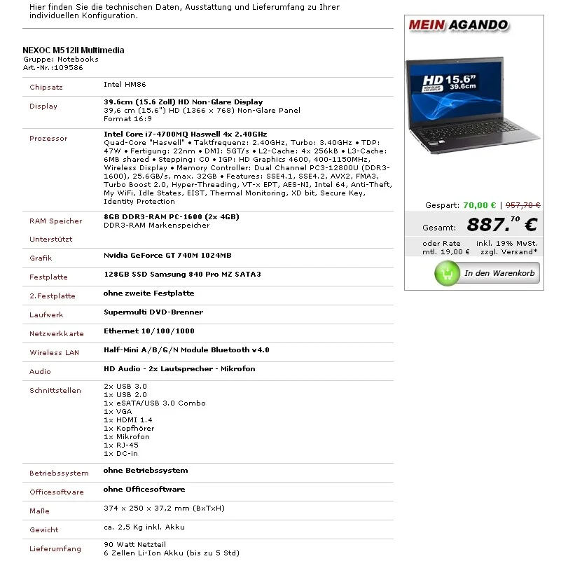

Hier ist ein reiner SSD-Läppi nahe an Deinem Budget. Fehlt allerdings noch Win7/64 home. Aber das kostet in der Bucht so ca. 35 EUR. Und die SSD hat nur 128 Gigs. Als Workhorse aber groß genug. Ggf., wie schon geschrieben, Projekte/Daten auf eine USB-Platte auslagern.
Display hat nur 15,6". Ist aber kaum spürbar ggü. einem 17,3er. Notfalls hängst Du da einen 2. Screen über VGA/HDMI dran.
