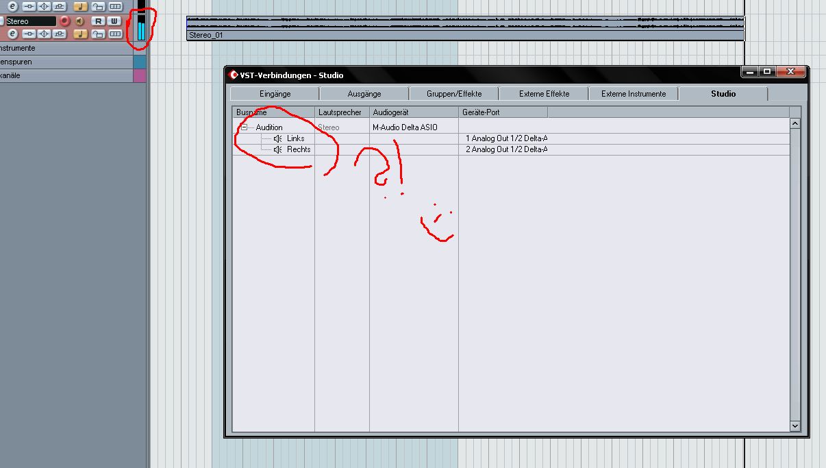

wie genau schalt ich den [g=188]control room[/g] ganz ab. ich hab halt mit F4 unter [g=77]VST[/g]-Verbindungen / Studio die Ports deaktiviert!
Hier mal ein Screenshot dazu!

ich glaube aber, dass es an dem audition-[g=183]bus[/g](SX3)-control-room (C4/5)-hyperroom (C6 ;))-whatever-gedöns nicht liegt.
habe in SX3 bei mir nachgeschaut. da sieht's genauso aus wie beim kollegen, mit dem unterschied, dass bei mir aber alles funktioniert. und ich sehe nicht nur, sondern ich höre auch was.
@threadersteller:
hast du unter geräte / geräte konfigurieren / [g=77]VST[/g] audiobay vielleicht den haken bei "direktes mithören" aktiviert? falls ja, mach den mal weg.
p.s.: ich stehe auch auf screenshots. :D

Vielleicht sind nicht alle Ein- und Ausgangbusse der M-Audio bei den [g=77]VST[/g]-Verbindungen eingerichtet:
Als Eingangsbusse sollten Line-In-Stereo, Digital-In-Stereo([g=126]SPDIF[/g]) und Mix-In-Stereo (der Mix-Bus der M-Audio) verfügbar sein, als Ausgangsbusse Line-Out-Stereo und Digital-Out-Stereo([g=126]SPDIF[/g]).
Bei den Screenshots von ChrisSoulid fehlen ja etliche Busse.
Für Master-Out (im Mixer) sowie den Auditionbus (bei Studio) sollte jeweils der Line-Out-Stereo als Ausgang eingerichtet sein.
Anbei dazu drei Screenshots meiner EWS88D unter SX3, wobei die natürlich mehr Ein- und Ausgangsports als die M-Audio hat. Zur Kontrolle sind sie aber sicherlich nützlich da sie rechts auch die verwendeten Geräteports anzeigen, welche bei den Screenshots von ChrisSoulid leider nicht ersichtlich sind.
