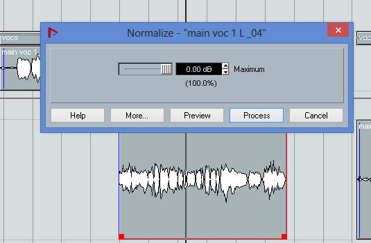

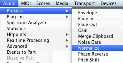

  • #162
Einen Normalizer im Audiobereich vermisse ich.
Hat Pro Tools und und ein paar andere Sequenzer auch.
Das gibt´s doch schon seit Jahren von Anfang an in Cubase.
Audio > Process > Normalize.
Wenn du das öfter brauchst, kannst dir auch einen Shortcut dafür anlegen, welcher den Befehl ausführt: dann einfach nur das Event selektieren und den KeyCommand abfeuern, done.
Du kannst natürlich auch beliebig viele im Arrange verteilte Audio-Events anwählen, mit einem Klick werden dann alle gleichzeitig normalisiert.
Die Ziel-Lautstärke "in dB" ist ebenso frei wählbar:
Funktioniert wie in Pro Tools.
