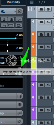

Ab Cubase 8.5 gibt es im Schlagzeug-Editor eine Sichtbarkeitsverwaltung. Die ist bei Dir möglicherweise selektiv auf irgendwas gesetzt. Schalte hier mal "Alles anzeigen" an.
Stimmt. Da hatte ich auch schon dran gedacht.
Und so sieht es bei mir aktuell aus.

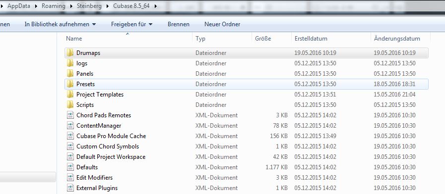

Ich bin dann mal auf der Steinbergseite hierhin gegangen.
Stimmt doch, oder?
https://www.steinberg.net/de/suppor...d-nuendo-program-preferences-files-in-detail/
Wobei ich die ganzen dort angegeben Ordner gar nicht finde (s. Screenshot).
Ich habe dann mal eine Ordner mit Namen "Drumaps" angelegt und meine selbst erstellte
Map dort hineinkopiert (die liegt sonst auf einer separaten Festplatte und wird von dort geladen).
Habe Cubase neu gestartet und meine Drum-Map aus dem Verzeichnis (s. Screenshot) aufgerufen,
dann habe ich mit dem Stift gezeichnet, doppelgeklickt und...
...immer noch nichts.
Allerdings ist mir bis jetzt auch noch schleierhaft, woher Cubase sich die GM Map holt,
die habe ich bisher nämlich noch nicht auf C: gefunden (starte jetzt mal einen Explorer-Suchlauf).
