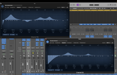

Was stimmt am Mix nicht.

Das ist doch nur ein EQ Preview Fenster, dass die Kurve eher schematisch als maßstabsgetreu abbildet.
Ich vermute dennoch, dass dort ein großer Teil des Problems liegt. Da würde ich schon mal genauer hinschauen wollen - mir erscheint das grundsätzlich viel zu viel.
Auch der Ansatz "ein EQ für alles" ist nicht meins.
Ich hab meine Spezis beispielsweise für low cuts, für Korrekturen im Bassbereich (einer für Reduktion, andere für Boosts) und auch Spezies für Mitten und ganz besonders die Höhen.
Das Original ist wesentlich "tonaler" gemischt...

Also für mein Verständnis: mit solchen EQ-Einstellungen kann das nichts werden.
Hast du so einen perfekten Misch-Raum, so gute Monitore und gleichzeitig so schlechtes Recording-Equipment/Aufnahmeraum, dass du SO WAS veranstalten musst? Oder "funktionieren" die Einstellungen nur "bei dir" und du fragst deswegen hier nach? Wie viel dB stehen die Filter im +/-, 10, 15 teilweise (auch noch bei relativ schmalbandigen

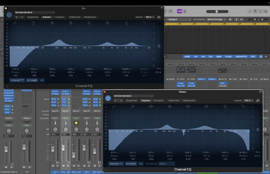

Also so sieht der EQ bei in groß aus.

9,7 dB Boost im Bass sind schon einmal eine Hausnummer, da kann man sich den low-cut bei 23,2 Hz auch irgendwie schenken..., die -0,1 low shelf bei 30 Hz wirken sicher auch wie Tag und Nacht.
Ich würde sowas in Frage stellen. Da hört man ja all in all mehr das Filter als deine Aufnahmen. Deswegen vermutlich auch dieser breiige Charakter.
Ich gehör auch nicht zu denen, die auf jeder Spur mindestens einen aktiven EQ haben (müssen). Weniger ist dort irgendwie mehr.
Schalt doch mal alle EQ und Dynamics weg und level die Spuren nur ein wenig. Würde mich mal interessieren.
