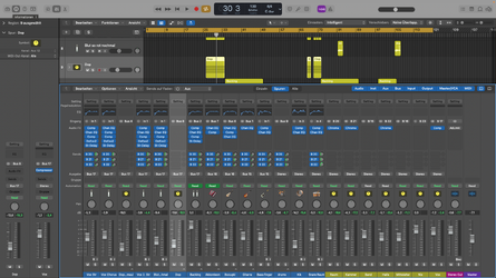

So sieht es bei mir gerade immer aus. :)
Was ist denn das für eine ekelhafte DAW? :D Naja im Grunde machst Du das ja mit den Sends, ggf. einfach mehr drauf. Gitarren fressen Reverb zum Früstück.
Nein, ich meinte, wenn man heavy Gitarren hat, wie üblich breit gepannt, scheint diese Soundwand den Reverb von v.a. mittig gepannten Signalen zu fressen, d.h. z.B. Snare Verb, Drum Room, Lead Vocals, D.h. man kann ruhig mehr Delay / Raum / Reverb auf diese Signale drauf machen als man meint. Man sollte das unbedingt immer im Kontext checken, In Solo kann einem der Raum auf VOx und Drums durchaus zu viel vorkommen, wenn die Gitarren dazukommen, ist es ggf. genau richtig.
