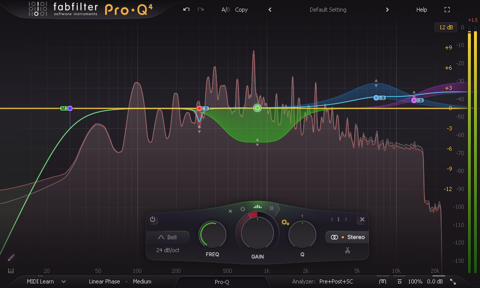

Der Mittenbereich ist komplett überbetont und sollte wie im Screenshot bestenfalls spektral abgesenkt werden. oder besser im Mix schon abgesenkt werden.
Den Subbass solltest Du mit einem LowCut unter Kontrolle bringen
Irgendwie höre ich da auch ein Klicken, wenn da irgendwelche Effekte deaktiviert werden
Reaktionen: akiman
