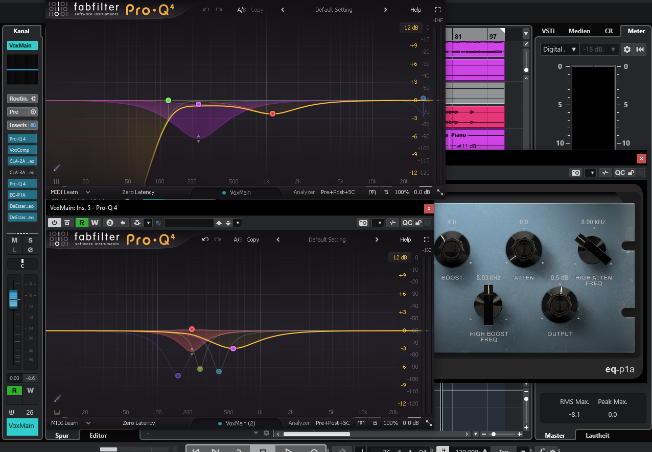

Wie habt ihr die Vocals gemischt?
Das war tatsächlich nicht so einfach, hab da mehr geschraubt als gewöhnlich. Hier mal meine EQs, am wichtigsten sind die 3 Bänder im letzten EQ. An verschiedenen Stellen im Song waren starke Resonanzen auf den Vocals in den tiefen Lagen. Ist nichts Ungewöhnliches solche "stehenden Töne", haben aber störend stark mumpfig gewirkt. Diese Notch Filter werden jedenfalls an und aus geschaltet nach Bedarf. Die genaue Freq. war gar nicht wichtig, einfach nach Gehör an den störenden Passagen etwas durch sweepen mit dem steilen Band. Am Ende noch Höhen rein gedreht mit einem Pultec Style 8K Band bis die Vocals in den Song eingerastet sind. Ganz rechts sieht man meine ganze Plugin Kette. Das Arrangement ist ziemlich dicht, die Vocals waren ja schon komprimiert, dennoch hab ich die 2 Standards (1176 und La2a) nochmal drauf packen müssen bis es passte.
Interessant, danke. Mein EQ sieht gar nicht so viel anders aus abgesehen von den steilen Resonanzkerben.
