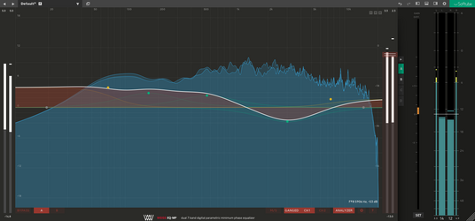

Ich würde das Stück erstmal in einen EQ packen, welcher die Darstellung mit einem Slope Wert von 4-4,5 verstellen kann und die graphische Wiedergabe stark verlangsamen kann, denn dann kannst Du quasi auf einer Linie sehen, ob der Mix ausgewogen ist. Dafür eignet sich z.B. der TDR Prism (kostenlos) oder auch der Weiss EQ MP. Wie Du siehst, ist in den oberen Mitten zu viel, dafür in den unteren Mitten, wie auch im Bassbereich zu wenig.

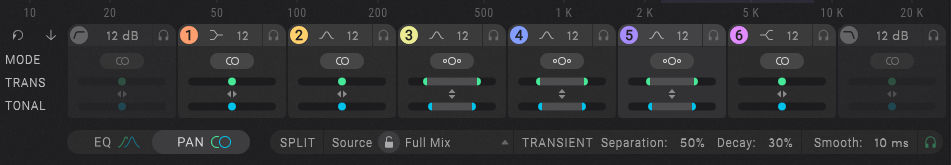

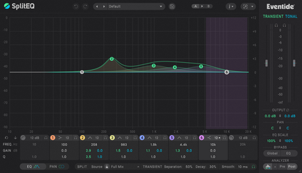

Danach kannst Du dann z.B. mit dem Eventide Split EQ sehr gezielt durch Solo stellen des EQ Bandes, die Transienten hervorheben, wo Du meinst, daß da noch etwas fehlt.
Außerdem kannst Du da
bestimmte Bänder im Mitten und Hochtonbereich auf M/S Bearbeitung umstellen und ggfs leicht die Transienten der Seite anheben (im Frequenzbereich des Gesanges macht man das eigentlich weniger, aber ich hatte es bei Deinem Stück mal gemacht und es klang etwas besser.

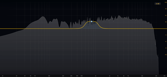

Danach dann nochmal per Solo Funktion im Frequenzbereich des Gesanges den Bereich, wo der Gesang ist, knapp über 3 Db anheben. Dadurch wird zwar auch die Gitarre angehoben, da sie mit dem Gesang konkurriert, aber das macht in diesem Fall nichts. Wenn man den Mix sauber hinbekommen will, dann trennt man die Gitarrenspur per SideChain von der Vocalspur.

Beim Bass sollte man im Bereich 150 Hz bis 200 Hz noch eine etwas stärkere 6 Db Anhebung machen, um den Bass auch als Instrument wahrzunehmen
