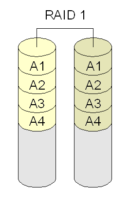

Es gibt verschiedene RAID modi. Raid0, Raid1, Raid5 und noch einige andere mehr ausgefallenere.
Beim Raid1 werden alle Daten automatisch auf zwei platten geschrieben. Dh du hast jederzeit alle information doppelt! Falls eine Platte kaputt geht funzt alles noch mit der anderen wie gehabt.
Dazu benötigst du aber am besten 2 identische Festplatten und einen RaidController. Evtl ist ein einfacher Raid kontroller schon auf deinem MB intergriert.
Vorteil: volle Sicherheit (außer beide gehen gleichzeitig... sollte wohl kaum vorkommen)
Nachteil: 2HDs aber nur speicherplatz von einer

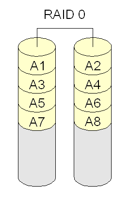

Der vollständigkeithalber noch kurz Raid0: Hier werden alle daten in kleine teile getrennt und diese werden auf beiden platten gleichzeitig geschrieben. Durch das parallele schreiben/lesen ergibt sich ein enormer geschwindigkeitsvorteil, da sich der daten durchsatz fast verdoppeln kann.
Vorteil: schneller datendurchsatz, voller Speicherplatz der beiden HDs
Nachteil: unsicher, wenn eine HD kaputt geht sind alle daten futsch!

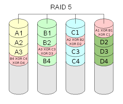

Raid5: ist schon etwas komplizierter. Hier werden mind 3 HDs benötigt. Die Daten werden ähnlich wie beim Raid0 auf alle platten gleichzeitig geschrieben, zusätzlich werden aber noch paritätsdaten abgelegt. So ist es möglich ein relativ guten Datendurchsatz zu gewährleisten und trotzdem sicher zu sein. Fällt eine HD aus kann sie über die paritätsdaten der anderen beiden HDs wieder hergestellt werden. Leider ist Raid5 auf den MBs noch nicht so verbreitet da es etwas aufwendiger und teurer ist
Vorteil: sowohl schnell als auch sicher, hohe aber nicht vollständiger Speicherplatz verfügbar
Nachteil: 3Platten werden benötigt, Raid5 Controller wird benötigt.
