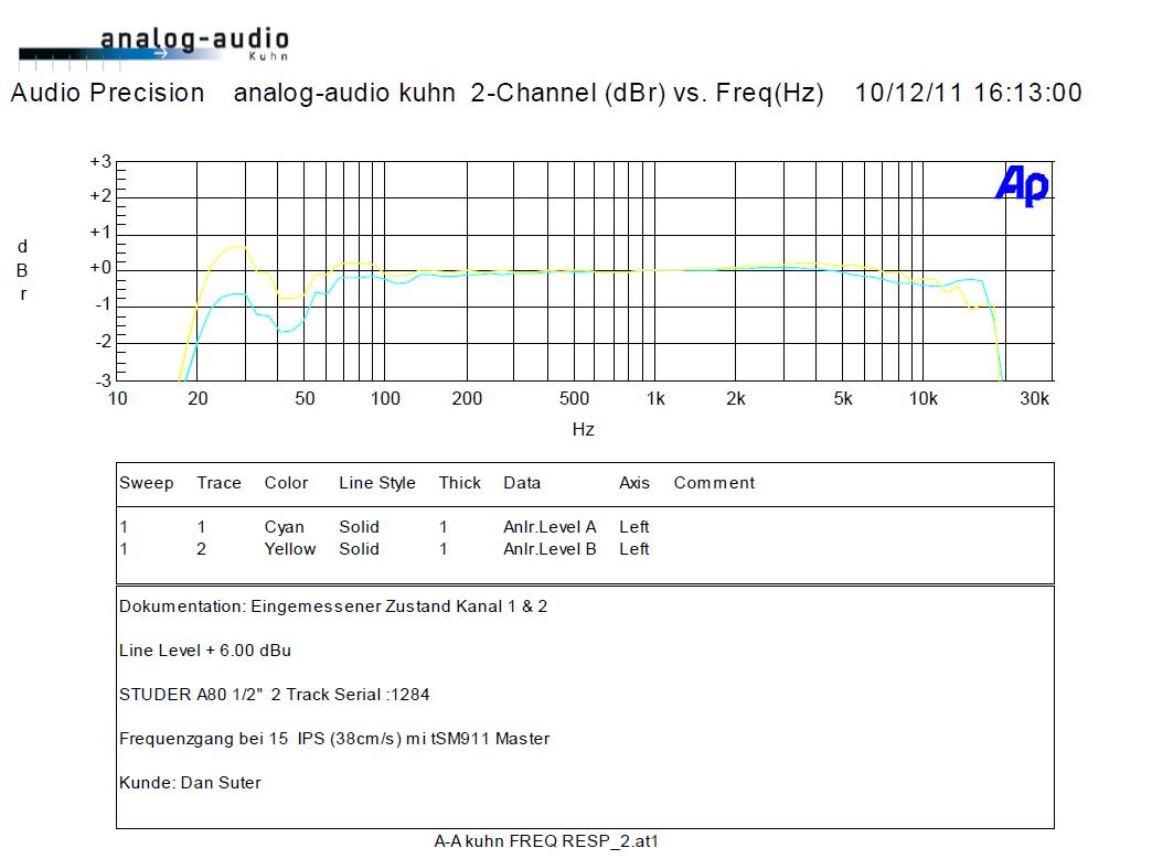

sobald ich die messkurven vom servicetechniker habe, schicke ich sie ihm gerne weiter!
Voilà!
der pump im bass ist systembedingt, die ungleichheiten der kanäle würde durch ein re-cap-ing verbessert werden können.
schaut gut aus!
rock'n'roll halt... dürfte für mich im bassbereich schon noch etwas ausgeglichener sein, so bleibt eigentlich nur noch das monofizieren untenrum um mit der energie nicht abzudriften.
ich arbeite mal so und schaue, wie sich das anfühlt.

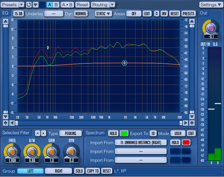

warum nicht via L/R EQing ausgleichen?
mache ich schon, aber es bleibt ein bischen "theorie", in der praxis läuft das signal bei sehr bassigen signalen trotzdem etwas aus der mitte - etwas, dass man u.a. auch bei vielen ami-masters beobachten kann ;-)
ich habe mir den gliss genau für solche fälle konfiguriert mithilfe seiner "cross routing" funktion um akribisch den frequenzgang matchen zu können. eine lange averaging time hilft mir dabei.
im bild unten kann man zwischen "links & rechts" umschalten.
L=grün
R=rot
hier mein preset für den gliss falls du es mal ausprobieren magst:
http://dl.dropbox.com/u/2216927/misc/GlissEQ_dual_mono.cpf
Reaktionen: teebaum
wow, super!
habe bereits die maschine damit abgeglichen ;-)
freut mich, dass du es nützlich findest. :-)

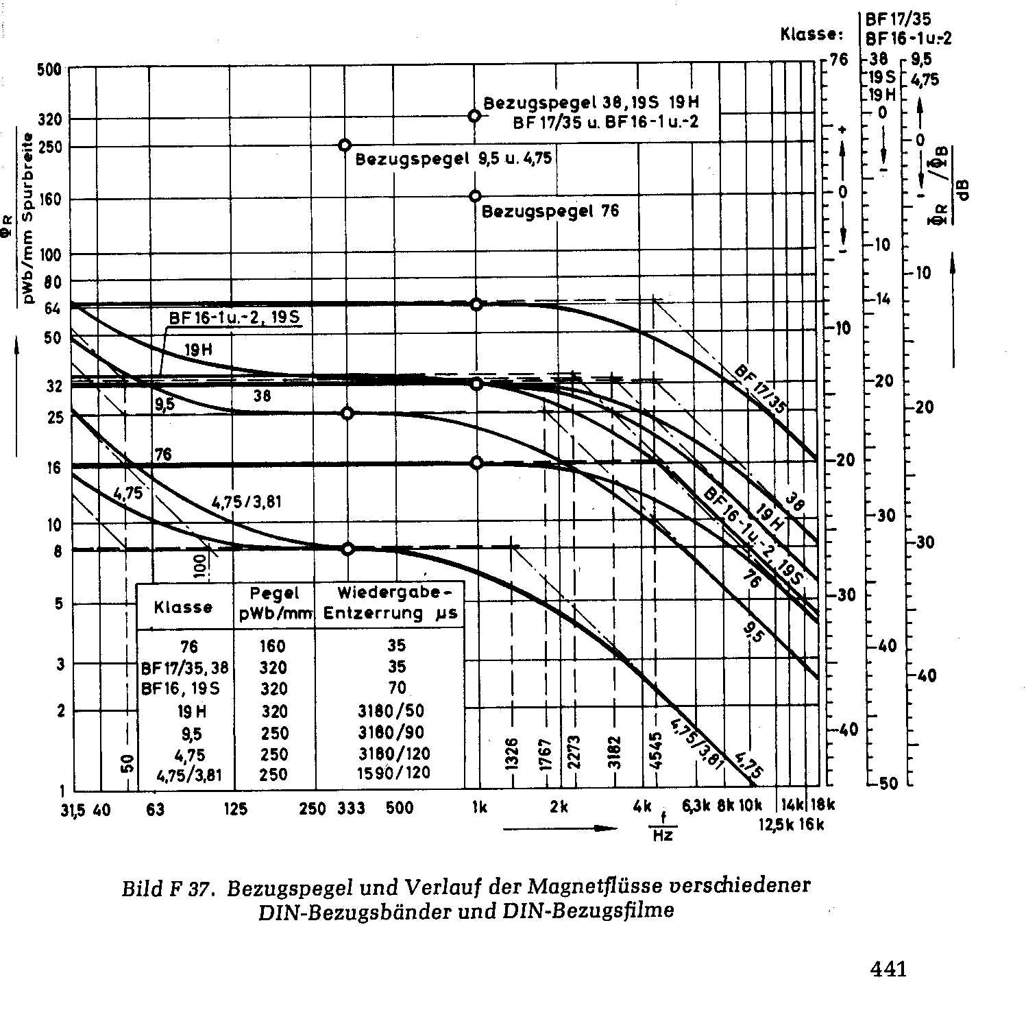

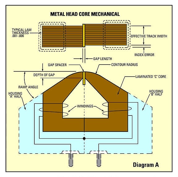

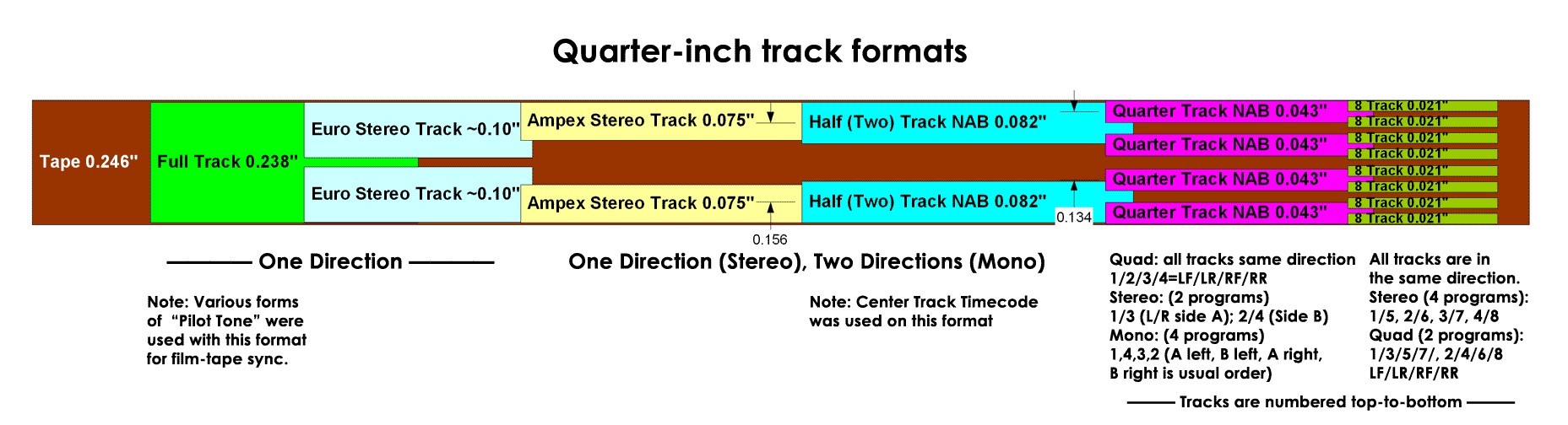

Ich empfehle das Studiomaster 900 Maxima, 911 oder LGR50.
Diese Bänder sind mechanisch sehr stabil, übersteuerungsfest und haben eine hohe Kopierdämpfung, sonst hätte man die in der ARD nicht genommen!
Finger weg von Ampex / Quantegy, 3M, PEM369, Shamrock - alles Schmierzeug!
Langspielbänder sind auch ungeeignet aufgrund geringerer Aussteuerbarkeit und sind mechaisch instabil, kopieren durch ect. und noch schlechter sind Computerbänder auf 22cm Spulen, denn Rechneranlagen arbeiten nur mit einem Zehntel des Pegels wie Audiogeräte.
Vom PEM468 gab es auch eine Schmier-Charge (Fertigungsserie), die immer wieder im iibäh auftauchen, also uffpasse!
Meine M21 und M15A incl. M15A Mehrspur laufen mit o.g. Bändern super, auch der Arbeitspegel ist fast kompatibel.
