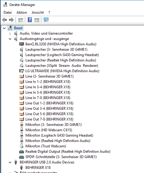

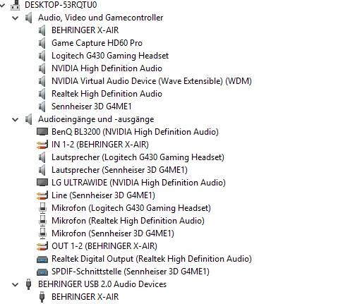

Ich habe wie üblich das Mischpult wider angeschlossen. Den Treiber Instalier (V4.59.0) und gestartet. Aber Windows erkennt nur Channel 1/2 und nicht wie früher 1-8.
Kann mir wer helfen?
Vieleicht hilft das weiter:
Früher:
Jetzt:

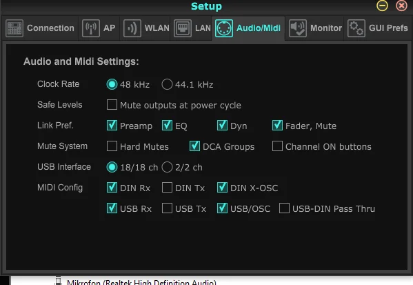

Ach ja habe vergessen euch die Setups zu zeigen....
Danke nochmals

Achso. Deinem Screenshot entnehme ich, dass es schon mal funktioniert hat. Klick mal auf bei USB Interface 18/18 und ändere das mal auf 2/2 und dann wieder zurück auf 18/18.
Habe ich schon 100 mal gemacht.....

habe gerade jetzt mal bei mir nachgeschaut und unter Windows 10 (1903) mit dem neuesten Treiber tauchen bei mir im System auch nur noch Kanal 1 und 2 auf, was mir erstmal egal ist, da ich in der DAW ja den ASIO-Treiber verwende. Aber das war früher anders, da konnte man mehr Kanäle unter Windows auswählen. Vielleicht haben die das mit dem neuesten Treiber warum auch immer geändert. Installiere mal den alten Treiber wenn möglich, vielleicht geht es dann wieder wie du es benötigst.
Ach ja,
im Gerätemanager sieht das bei mir genau gleich aus. Also Du hast da mit der Installation sicher nichts falsch gemacht. Das liegt dann vermutlich an dem neuesten Treiber.

Ich werd kaputt:eek::confused: Also unter Win10 dat gleiche auch bei mir, es wird nur Channel1-2 angezeigt. Keine Ahnung warum.
Unter Win7 waren die Kanäle sichtbar. Manchmal updated man sich echt ins Chaos

Dann liegt es definitiv am Treiber. Da hat Behringer* vielleicht zu Gunsten des ASIO-Treibers bei Windows die Kanäle auf 1 und 2 reduziert. Wer ASIO mit seiner DAW nutzt kann darüber lachen, wer aber unter Windows auf mehrere Kanäle angewiesen ist hat ein großes Problem. Da hilft vielleicht nur wieder zurück zum alten Treiber (war glaube ich 4.38).
