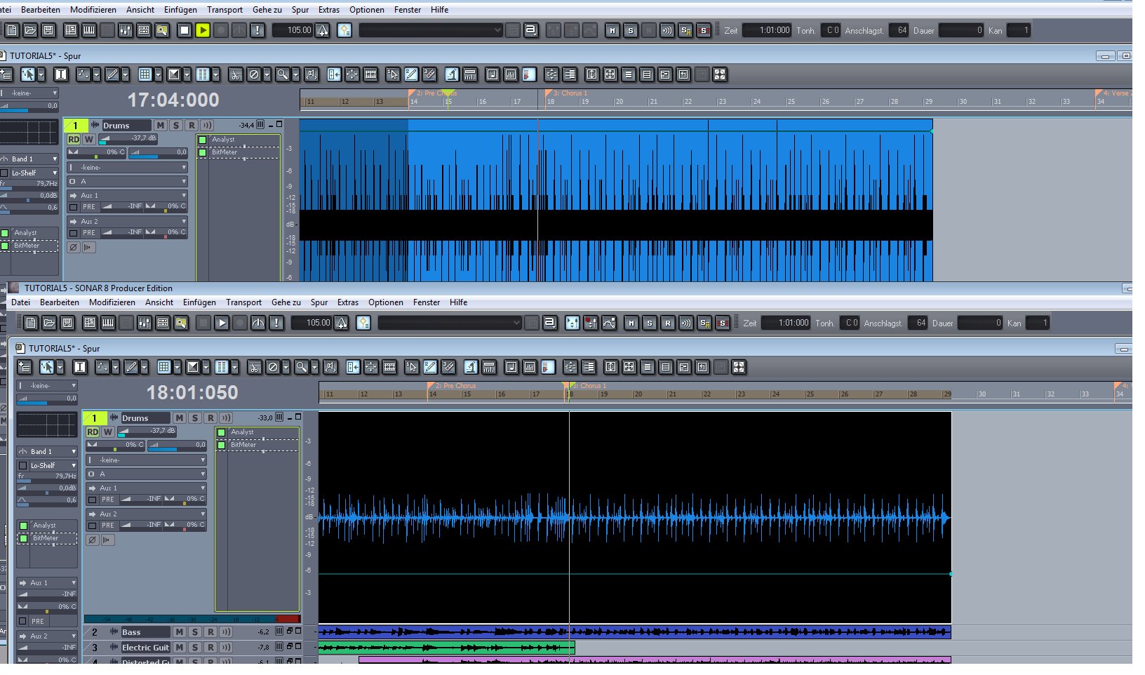

weils nunmal so aussieht wenns übertrieben ist..
die obere spur ist das gleiche signal wie die untere..
wenns doch so egal ist dann recorde doch einfach ne band mit - 30 db
nachher machst einfach alles lauter und fertig?

du hast mich falsch verstanden...
ich will verstehen was Du da mit [g=4]Dynamik[/g] meinst und warum da weniger [g=4]Dynamik[/g] vorhanden sein soll...
viell. erklärste es mir einfach.
und ich nehme sicher keine Signale mit [g=357]Peak[/g] bei -30dB auf.

@svenkinobi:
wollte eingenlich ne Erklärung von Dir hören, ich glaube Dir ja wenn gleich ich solch´ seltsame Wavedateien bislang noch nie hatte, gut ich pegel auch immer gut aus.

ok versuche es zu erklären:
ein [g=149]snare[/g] schlag ist so leise das du ihn so gut wie nicht mehr hörst.
der nächste ist viel lauter.
so hast du 2 schläge aber hören tust du nur einen.
der eine ist bei -30 db
der andere bei -10
um den leisen schlag lauter zumachen musst du deine [g=17]daw[/g] rechnen lassen.
nun pegelst du die gleiche geschichte einfach weiter aus.. und schwups ist der leise [g=149]snare[/g] schlag zwar leiser aber dennoch hörbar
und du könntest einen noch leiseren [g=149]snare[/g] schlag mitaufnehmen.
naja kanns leidernicht erklären.. viellciht ist das wort [g=4]dynamik[/g] auch nur falsch..
auf jeden fall mache ich es so .. also so weit wie möglich pegeln.. und somit so gut wie möglich an die 24 [g=395]bit[/g] ranzukommen.. ich habe vorhin auch einfach mal nen bitmeter im kanal mitlaufen lassen und bei der spur oben im bild ist der schnitt so um die 15 [g=395]bit[/g]
nun müsste man nur noch nachlesen was der unterschied zwischen einer 16 [g=395]bit[/g] wave und einer 24 [g=395]bit[/g] wave ist

Ja genau das ist auch die Erklärung warum die eine Datei so´n hohes Rauschen hat und die andere nicht.
[g=395]Bit[/g]- Tiefe - lies mal nach :-)

Wie sind denn da die Wellenformen überhaupt entstanden?
Was wird da gezeigt?
Hast Du ein Signal besonders leise aufgenommen (über eine analoge Kette mit anschließender AD-Wandlung) und dann normalisiert?
Hast Du, im Vergleich dazu, auch ein Signal hoch ausgesteuert aufgenommen?
-30dB sind auch bissel übertireben. Aber so -20dB sollten noch okay sein.
Ich möchte Dir Deine Arbeitsweise nicht nehmen... aber dieser Screenshot zeigt mir erstmal garnix.

Nein - also jetzt wird´s arg mathematisch deshalb bitte ich um Bereichtigung wenn ich was falsches sage, nicht dass wieder von "Wolle" eine drauf bekomme :-)
Also für mich sieht das nach Quantisierungsrauschen aus. Die lauten Signale liefern genügend Information um die Digitalwandlung eindeutig zuzuordnen. Die zu leisen Fragmente werden entsprechend quantisiert also einem Abtastwert zugeordnet. Je leiser das Signal umso größer das Quantisierungsrauschen- so in etwa verhält sich das soweit ich noch weiß.
Aber das ganze steigt mit zunehmedem Pegel ich glaube 6- oder 7 fach an. Das heißt wenn Du nur halbwegs vernünftig pegelst, verschwindet der dicke Strich relativ schnell......

ist auch egal.. für mich ist das logisch das wenn ich nicht den ganzen pegelbereich ausnutze ich auch weniger lautstärkenunterschiede recorden kann.. weil wie du auf dem bild siehst ganz leise sachen nunmal beim [g=17]daw[/g] lautermachen also schrott reinrechnen nicht mehr das sind was sie mal waren..
und auf dem bild oben habe ich das gleiche signal ganz leise recordet. so bei - 30 db.. und dann mit gainreduktion nochmals um 10 db leiser gamcht .. dann normalisiert auf 0 db..
ich sagte ja das ist krass.. aber wenns nur ein hundertstel so krass im normalen arbeiten ist dann ist das schon schlechter als einfach bis zum rand pegeln..
und wie nickel sagt bis -20 ist noch ok.. das kann sein aber bis - 4 ist sicher besser
also warum überhaupt reden wenn doch jeder weis das umso besser gepegelt umso höher die bittiefe.
lasst doch einfach nen bittmesser mitlaufen dann sieht mans doch

Warst bei dem Beispiel halt einfach bissel zu leise (ja, es gibt einen Punkt, ab dem es natürlich schlechter wird) oder es ist irgendein Fehler in der Kette... Wenn Du mit 24 [g=395]Bit[/g] aufgenommen hast, kann ich mir - trotz des geringen Pegls - nicht vorstellen, dass dieses Rauschen Quantisierungsrauschen sein soll. Tippe da eher auf analoges Rauschen...
Im Probereich entsprechen 0dB auf dem (analogen) VU Meter -18dBfs digital. Und da wird bestimmt nichts *verschenkt*... Und ein Kompressor verändert Dir Deine Wellenform eher, als 10dB [g=284]Headroom[/g]. Habe noch ein paar Statements vom Wolfgang rausgekramt. Wenn man etwas mehr in den Threads liest und nicht nur die zitierten Posts, bekommt man ein noch klareres Bild:
