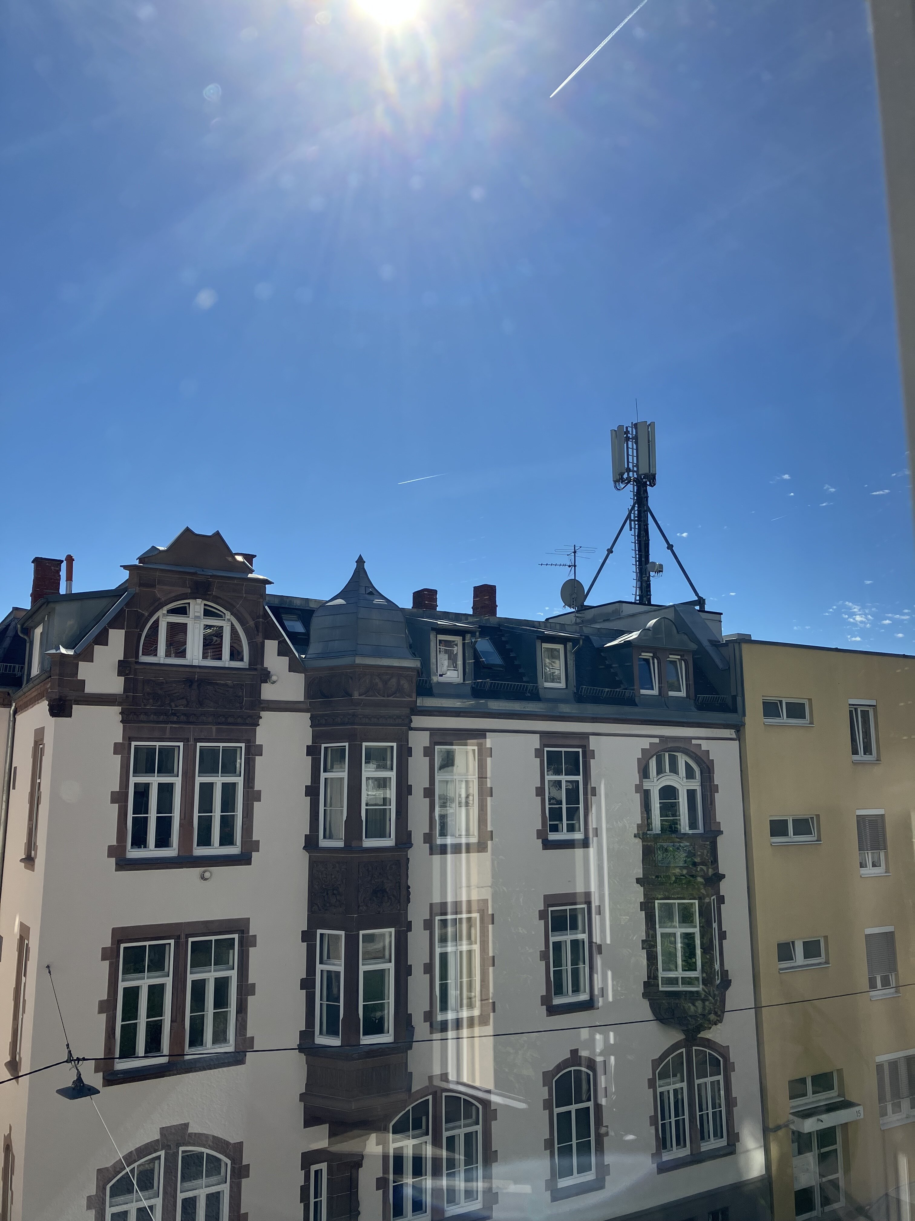

Ich hab jetzt mal ne andere Steckdose ausprobiert und den Verstärker am gleichen Ort stehen lassen. Problem immer noch gleich. Also liegt nicht an der Steckdose. Alle anderen Geräte habe ich ausgeschalten. Keine Veränderung. Gegenüber steht das hier auf dem Dach. kann das das Problem sein?

Kann sein, wird aber schwierig das testweise mal auszuschallten und der Betreiber wird das wohl auch nicht wollen.
Aber in dem anderen Raum funktiniert es doch. Was passiert, wenn du den Strom aus dem anderen Raum beziehst?

Problem ist, der andere Raum ist die Küche :D Wenn ich den Strom aus der Küche hole und den Amp im Musikzimmer habe ist das Rauschen immer noch da.

Also habe ich dich richtig verstanden, dass du den von mir vorgeschlagenen Test gemacht hast: die Steckdose in dem Raum, der keine Probleme macht und dann den Amp ins Zimmer genommen, der Probleme macht?
Dann kannst du jetzt mit ziemlich hoher Wahrscheinlichkeit festhalten:
- Dein Amp hat kein Problem
- deine elektrische Installation hat kein Problem
Dann bleibt meiner Meinung nach nur noch Elektromagnetische Interferenzen (EMI). Wovon das kommen kann weiss ich nicht. Antennen, Lampen, Netzteile, WLAN etc. Erst recht schwierig wird es, diese auszuschliessen, denn einiges ist wohl nicht in deiner Hand…
Korrekt!!! Ich hab gelesen es gibt Steckdosen die EMI eleminieren. Bringt das überhaupt was, wenn die Störungen von extern kommen?
Nein, sowas gibt es nicht. Es gibt Geräte, welche Störungen aus der Steckdose dfiltern und aufbereiten als auch Groundloops eliminieren, aber EMI kannst du durch die Steckdose nicht in den Griff kriegen. Das „fliegt“ durch die Luft in deinen Amp rein. Versuche mal den amp 90“ zu drehen oder auf den Rücken zu legen. Ev. ändert sich dann was, vielleicht kannst du in dem Raum den Amp an eine andere Wand stellen und das Problem ist gelöst. Ansonsten kann ich gerade nicht wirklich weiterhelfen….
